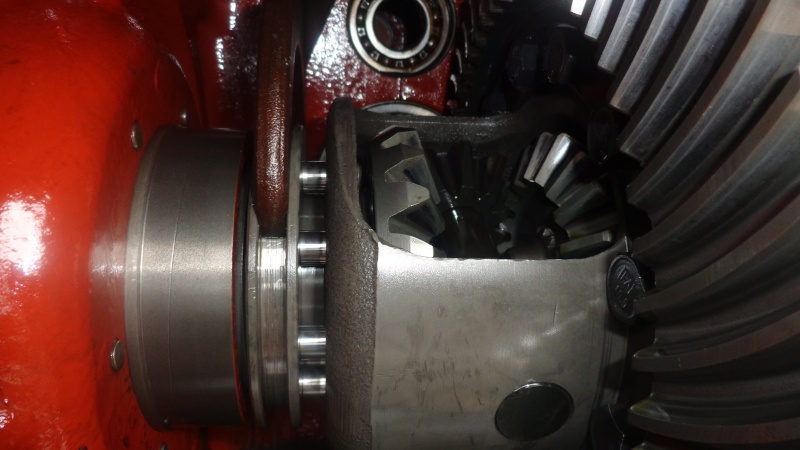

Tu vas etre rassurer ton boitier de difféentiel est comme neuf

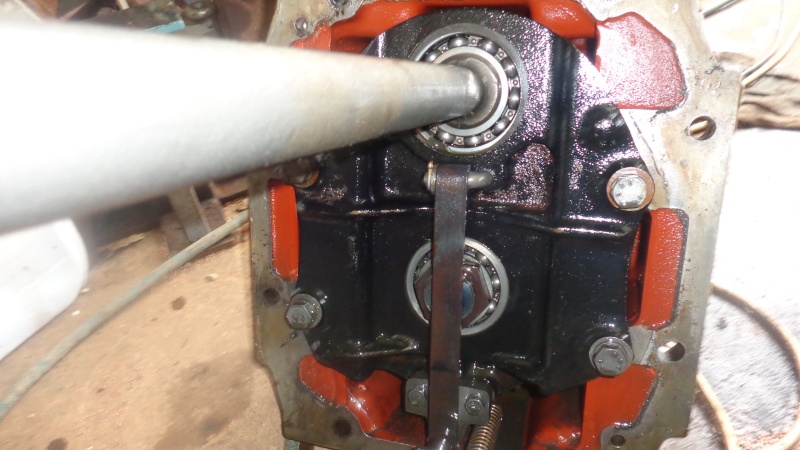

Pour le remontage la précaution à prendre : le crabot de prise de force il est derriere le roulement et comme tu as enlever la plate forme tu as une trappe au dessus

Le crabot de boite de prise de force en place pousse le de l'autre coté

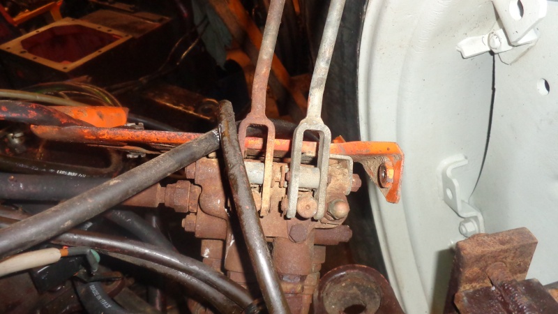

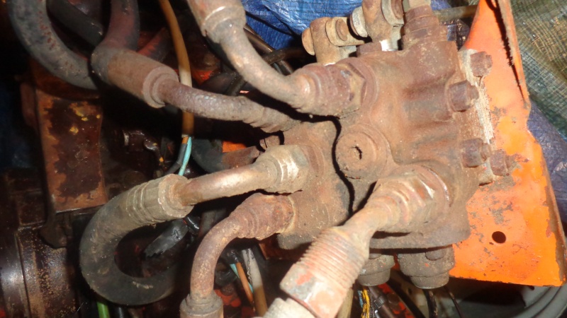

j'ai regardé les distributeurs,je ne pense pas pouvoir l'intercaller.Je pense que je vais être oubliger de choisir entre un frein de remorque et un simple effet ou un frein de remorque et un double effet.

Tu ne peux intercaler qu'un élément central sur le bloc frein hydraulique & distributeur tu as l'arrivée et le retour pris dans les éléments
Il te faudra trouver un élément séparé pour le mettre au milieu la marque des distributeurs est SALAMI en aucun cas les éléments de la serie 66 90 n'iront (marque KONTACT)
