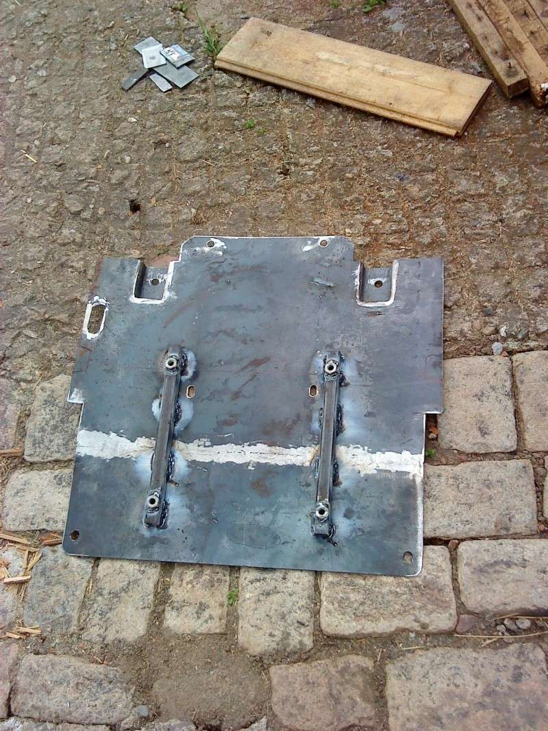

Je l'ai tjrs pas remonté completement. Je suis entrain de refaire la tole qui supporte le radiateur, la batterie et le support du "portique" av (la pieces qui supporte le filtre a air et la calandre) demain je vous mettrez des photos.

Voila le travail de c'est 2 dernier jours. C'est pas grand chose mais sa me prend un temps fou, il reste plus qu'a peindre. J'ai egalement refait des fixation pour le "bout du nez" car la rouille avait tous bouffé.
avant
apres

ouppp il manqué la photo. Donc apres.

Posté : 11 juin 2013 20:48
par CHBO
alors la ta bosser!
Re: recherche le plus d'info possible
Posté : 11 juin 2013 20:49
par babast 53
tu a refait ca comme un chef bravo rinho
