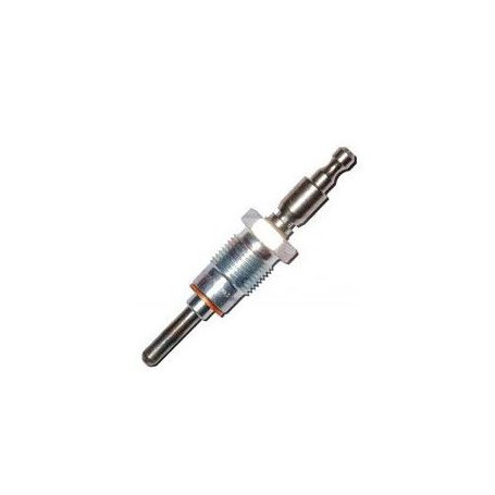

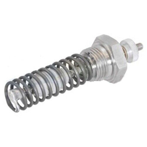

Au passage, à tous, petite question, aux possesseurs de Someca, Som 40 45 612 615 715 ou modèle équivalent, ou tracteur ayant le même type de bougie de préchauffage :
Êtes vous déja passé de ce type de bougie de préchauffage d'origine en Tire bouchon, ou hélicoïdale :
A des modèles plus récents de ce type ?
Est ce adaptable, à partir du moment, ou le diametre, le pas de vis et la dimension correspondent ?
D'après certaines description de site oui, mais j'en suis pas certain ! Quelques uns l'ont déjà fait ?

Bon, personne n'a essayé les nouvelles bougies pour être sur que c'est adaptable ?
Car c'est pas rare que des sites disent que "'c'est adaptable", mais que ce ne le soit pas !
Messages : 10320
Re: Enfin mon Someca 45TP !!
normalement si le filetage bougie pipe est bon cela devrait fonctionner
tu surveilles simplement si la température n'est pas trop élevée (risque pour la pipe)
