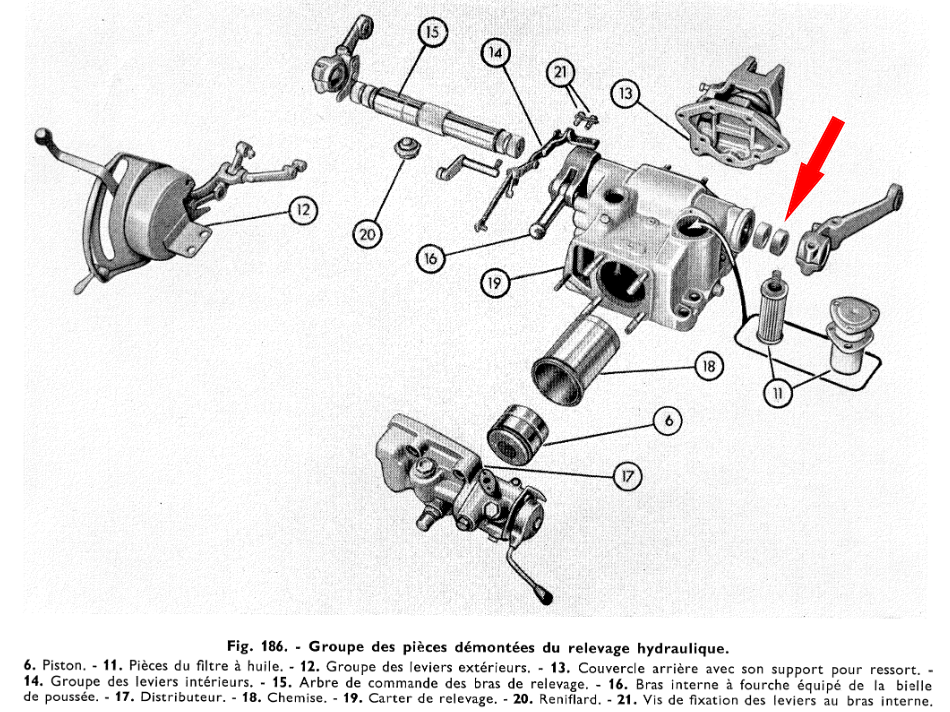

on a un soucis de fuite d'huile au niveau de l'axe de relevage côté droit.
pourtant on a changé le joint ,avec un joint torique, mais il semble bien que ça ne va pas..
et impossible de trouver une référence...
savoir si c'est un joint spi ou torque à cet endroit.. et ses cotes??
Re: someca 431 R restauration
Posté : 25 févr. 2021 20:53
par yapa
Ce sont bien des joints toriques
pas de jeu au niveau des bagues ?
