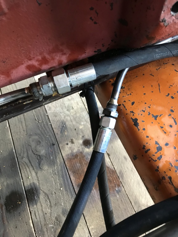

Sinon Olivier, je me demandai, pour ton piquage sur le circuit de ton 640, quel genre de raccord as tu utilisé? si tu as une photo, je suis preneur, :P

oui ce bloc distributeur là est bon pour un croco éventuel, pour le poids cela ne vas pas changer grand chose, ce qui va taper dur c'est le prix en flexibles attends toi à un tarif qui pique :affraid:
pour le raccordement je suis en série "L" en 12 L pour la pression sur du 3/8 et en 15L sur du 1/2 pour le retour et raccords que j'ai brasé sur la conduite

Voilà le branchement Guillaume
