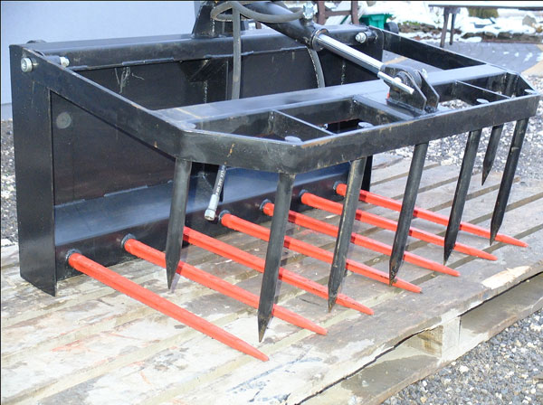

Une fourche à fumier avec un croco ce n'est pas très lourd, bien moins qu'un godet multifonctions
