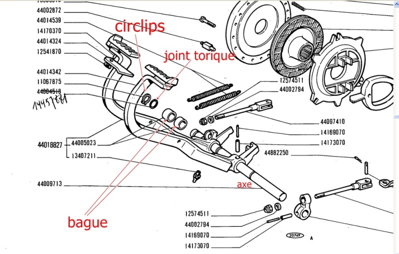

Bonjour merci à tous les deux ,je vais essayer cela jj la semaine prochaine. J'ai encore besoin de vos lumières j'ai remis l' huile dans la boîte de vitesses et je me retrouve avec une fuite au niveau de l' axe de pédale de frein et d' embrayage pouvez vous me dire comment changer ce joint.
Amicalement Péro
Messages : 1696
Re: probleme de prise de force sur un someca 750
bonjour
il faut vidangé l'huile pour commencé
pour le remplacement des joints il faut déposé les pédales et sortir l'axe et voir l'état des bagues et de l'axe , car il doit avoir de l'usure et l'axe bouge dans le carter et les joints ne peuvent plus assuré l'étanchéité
a + Thierry

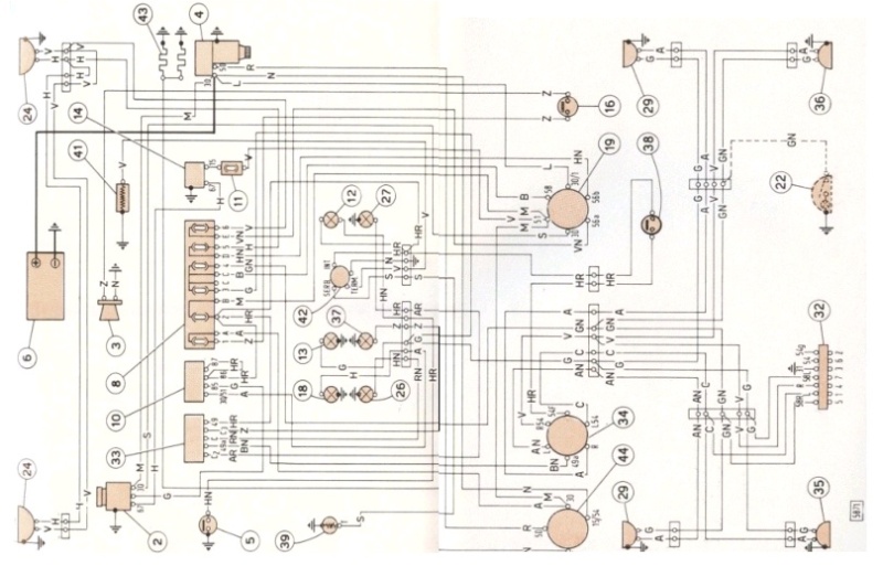

je reviens vers vous pour mon problème d'électricité le faisceau moteur est complètement fondu ,je voudrais savoir si ca se vend encore en neuf ou d'occasion ou si quelqu'un aurai un schéma électrique du 750 parce que l'ancien propriétaire a tout débranché quand il a chauffé .
amicalement péro
Messages : 1696
bonsoir
pour le faisceau tu parle de celui du moteur  mais maintenant pour avoir un neuf  çà sera dur depuis longtemps  qu'il n'y a plus de stock
voici le schéma électrique du 750
a + Thierry
