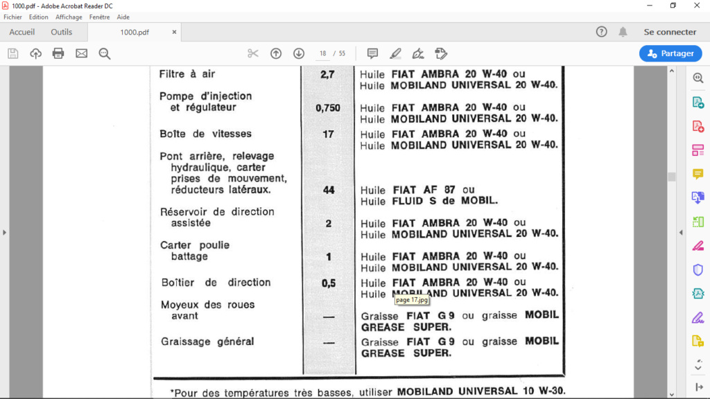

Je veux vidanger la boîte de vitesse et le pont/relevage, j’ai un filtre type treillis neuf dans une boîte donc je vais le mettre. Aurais-tu les quantités d’huiles à remettre ? Je sais que la boîte de vitesse c’est avec le bouchon de niveau situé sous la pédale d’embrayage, pour le pont c’est uniquement avec la jauge ou il y’a autre chose ?
Messages : 10238
Re: Someca 850
il me semble la boite de vitesses entre 10 & 15 litres
pour le pont /relevage 40 litres
pour les niveaux c'est bien cela
tu filtre "treillis" aura l'avantage de se nettoyer dans du fuel

salut si les contenances sont les même que sur le 1000

Je vais essayer d’aller me renseigner en concession pour les quantités à remettre.

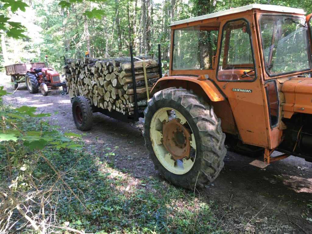

En tout cas le someca a commencé à sortir un peu de bois 15 stères aujourd’hui impeccable sans broncher même dans les monter avec 5 bon stères au cul !! Et ce bruit quand il tire j’adore vraiment ImageImage
