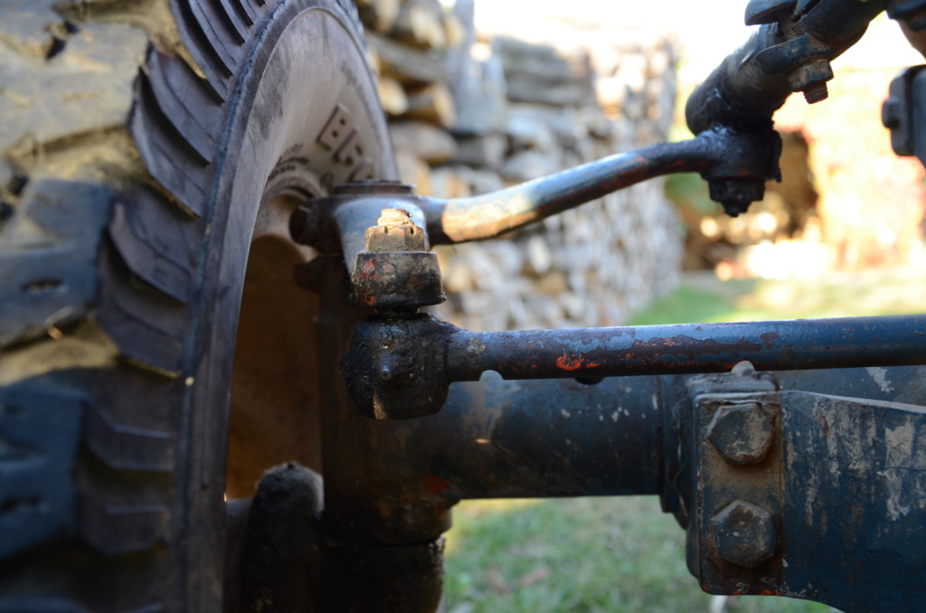

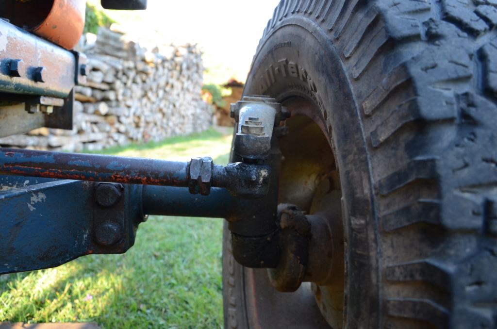

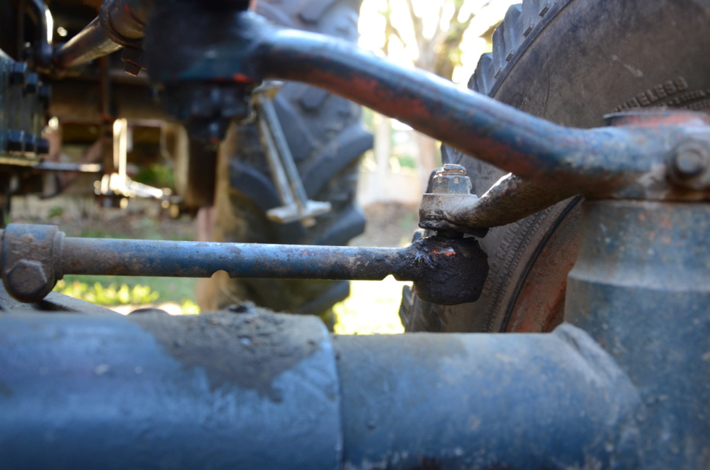

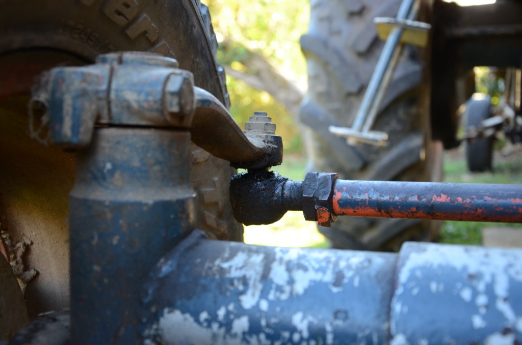

Effectivement tu vas pouvoir mettre une butée (de caque coté)
il faudrait que tu sortes la fusée du dégrippant sur le boulon ensuite tu prends deux marteaux pour démonter la rotule
le premier en appui un coup sec avec le deuxieme et la rotule tombe bien sur apres avoir démonter l'écrou

Dès que j'ai fini de débarder et avant d'attaquer la saison de coupe, je vais tacher de m'atteler à ça. Merci du conseil ;)
