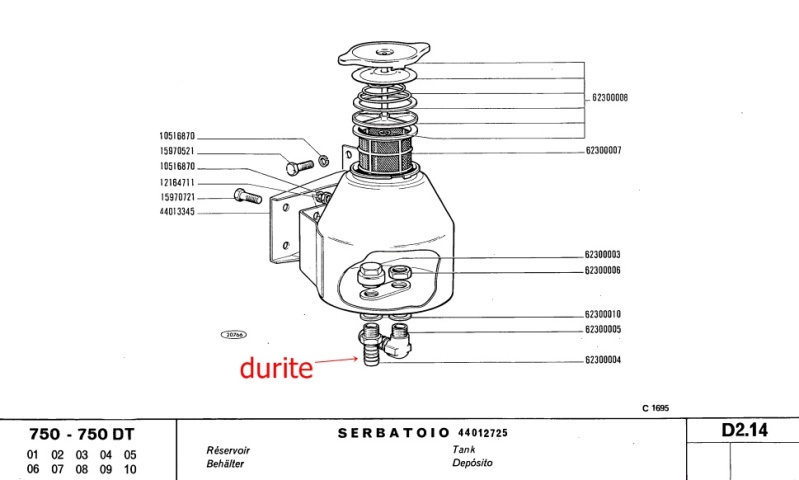

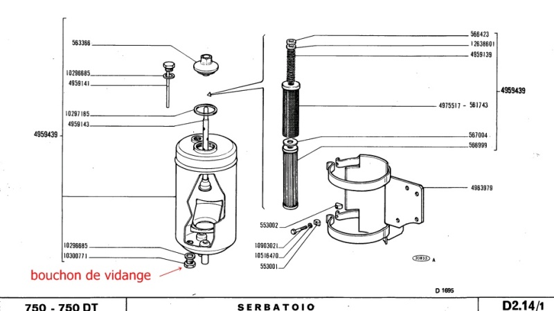

il y a deux modèle de réservoir vu le catalogue des pièces détachées
soit le modèle sans bouchon de vidange , il faut débranché la durite qui part de la réserve et part vers la pompe
soit le modèle avec le bouchon de vidange

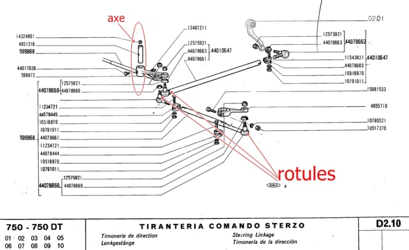

Messages : 10152
Souvent le jeu sur un 750 vient du système de renvoi dans le berceau avant
Tu as du shimmy quant tu roules ?

Bonjour, j'ai réglé le jeu dans le boîtier et je me suis aperçu qu'il venait de l' avant comme l'a dit jj .il y a t' il des bagues ou est ce l' usure.
Amicalement Péro

il faut voir ou est le jeu l'axe qui bouge dans le berceau ou alors dans le bras ou alors dans les rotules , car un peut de jeux un petit peu par tout on le recent sur le volant

Oui il y a un peut de jeu dans les rotules,mais surtout dans l' axe et la bielle .
Pour répondre à jj oui j'ai du shimmy dans le volant.
