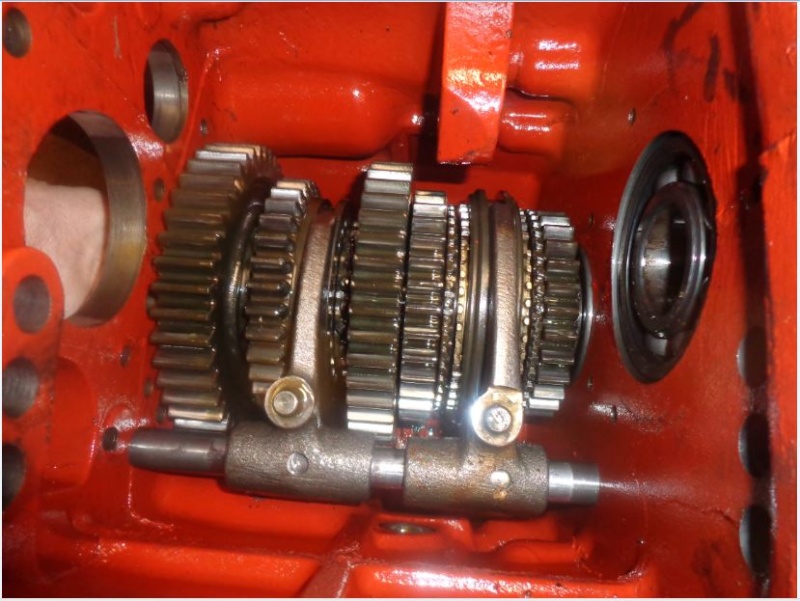

Pour les pignons tu devrais finir de démonter et tu montes le train du haut et le train du bas sur un support pour bien noter la position de chacun
Tu devrais bien nettoyer l'arbre du bas ( 5101402) les trous de graissage sont importants
Bon courage
Bon courage

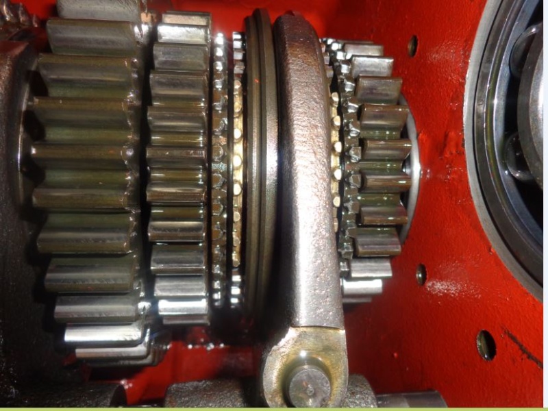

Les pignons a premiere vue ne me semble pas si marquer que cela c'est l'usure du départ qui compte .Ton tracteur il a combien d'heure ?
Je pense que l'échappement des vitesses venaient de la commande
Maintenant que tu as démonté il te faut changer les synchros et le reste dependra de ton budget

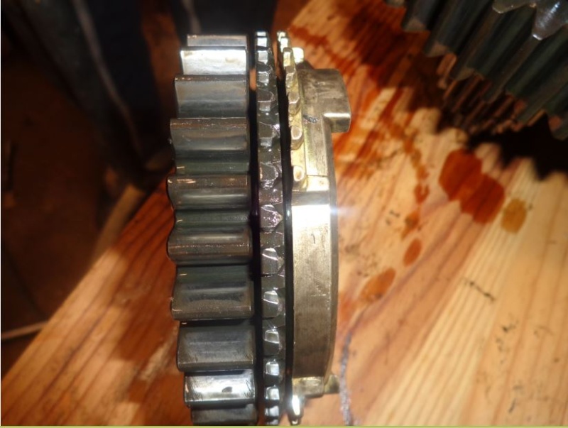

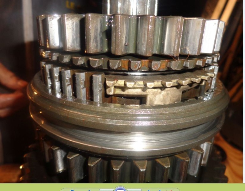

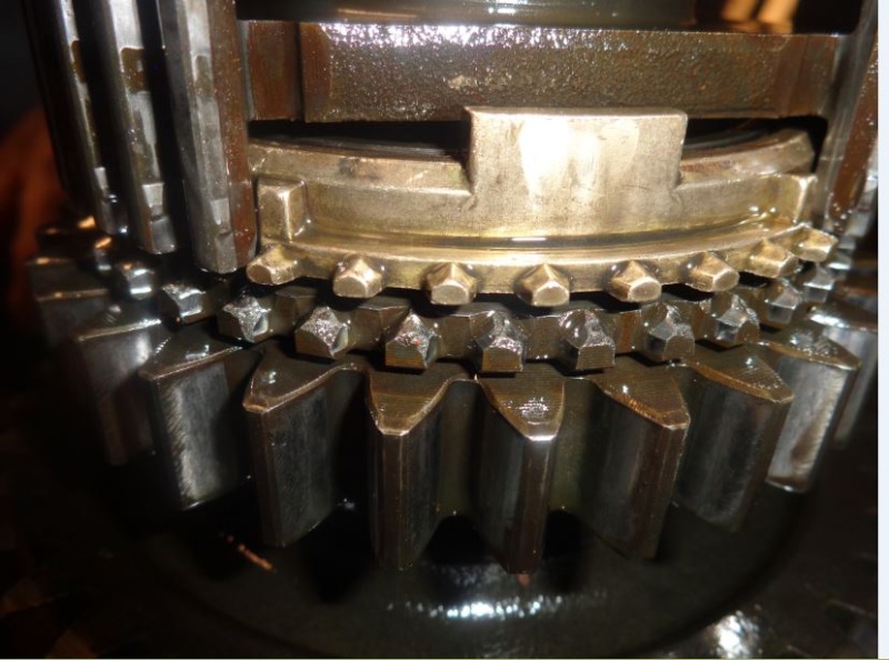

bonsoir à tous
Aprés avoir écouter différent avis,
je penses changer le pignon de première,celui de deuxième,les quatre bagues(beaucoup de jeu dans les pignons peut-être une des causes...),les bagues synchro,le balaladeur 1er/2ème,le baladeur 3/4 et verrouillage de synchro plus les différents joints,roulements etc...et rattraper le jeu dans les leviers.
Je penses que l'ancien propriétaire avait le même problème et qu'il avait réparé à moindre frais(bague synchro uniquement)d'où le premier démontage,le fait que cela et recommencé et la faible usure des dents
je vous met des photos des pignons de 1er et 2ème qui ne sont pas à l'origine de la panne mais en annonce une deuxième.
Le devis est en cours je vous tiendrai au courant de l'évolution.
Bonne soirée à tous

Pour les pignons les dents sont légerements marquées rien de bien méchant tu devrais regardé le crabot
Pour en revenir si ton axe de différentiel est bien en place le jeu est normal
Re: restauration 780
eh bien bravo pour le démontage surtout les boite pas toujours évident de si y retrouver
