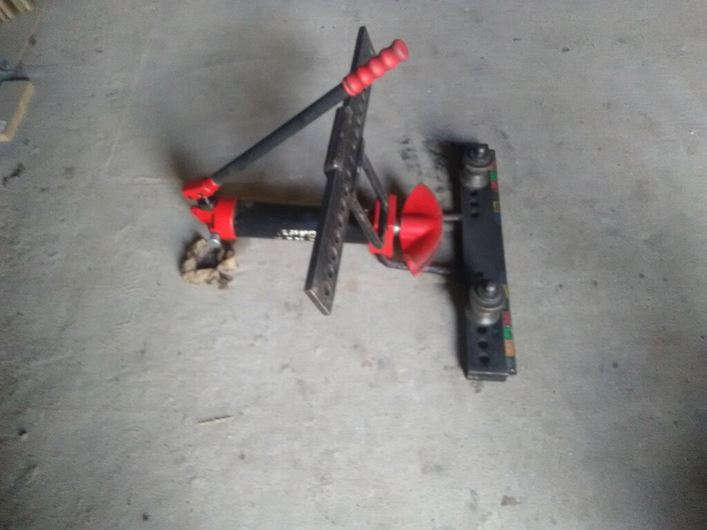

été top! Du coup dépose de l'ensemble pour peinture. La cintreuse pour jj!! ::d

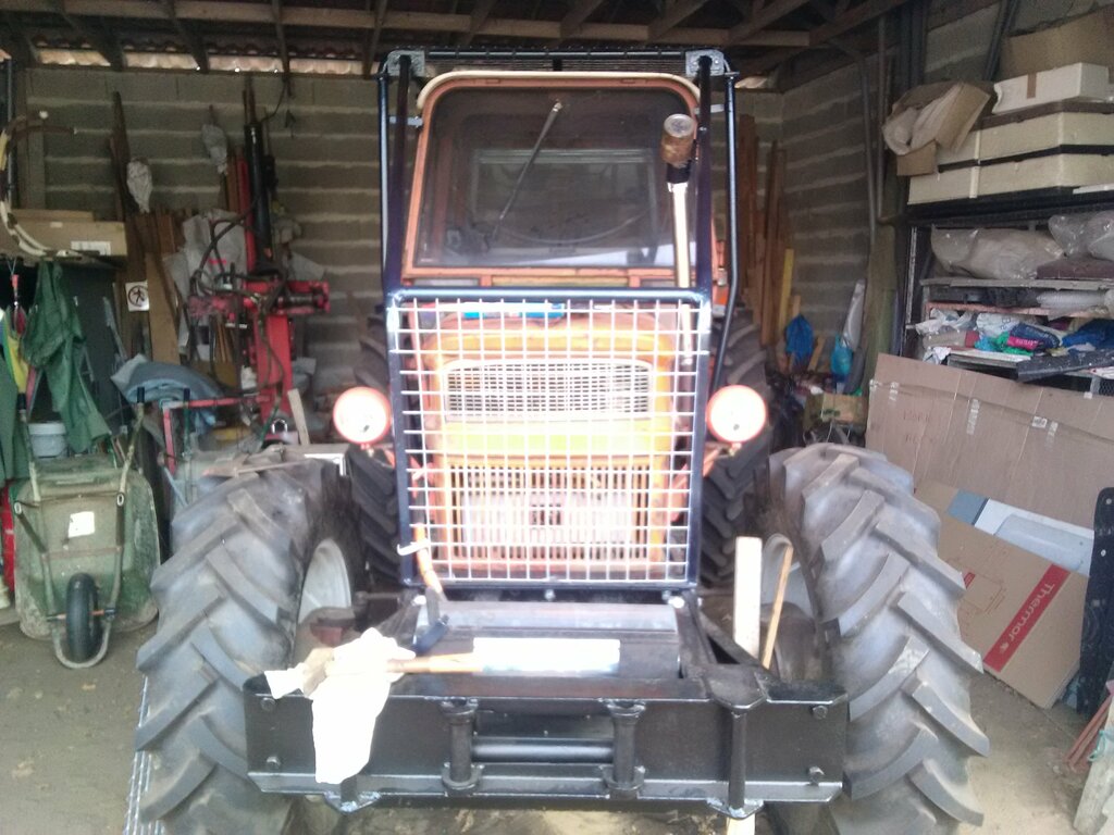

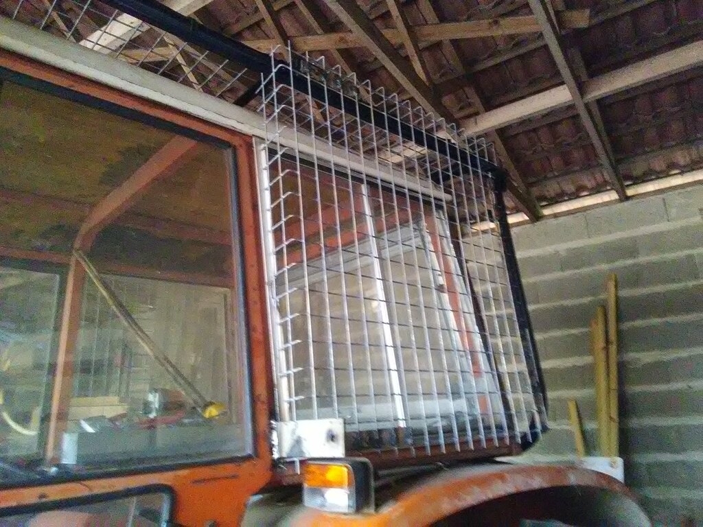

Bonsoir à tous, travail du week-end, remontage de l'ensemble après peinture . Préparation des protections latérales du moteur et des vitres latérales AR, je fais pas les autres. J'ai desserré le pot un peu pour laisser du jeu jean-claude! ::d

T'as pas chômé, bravo! Le bois va avoir peur! En jaune et noir, comme les frelons!
Merci et à dimanche prochain. Bonne semaine.
Pour l'ouverture du capot et l'enlèvement de la calandre, t'as prévu un peu d'espace?

Oui jean-claude, je peux enlever la calandre...j'ai prévu le coup!! :) Non je le fini d'ici 2 jours et après je range tout!!

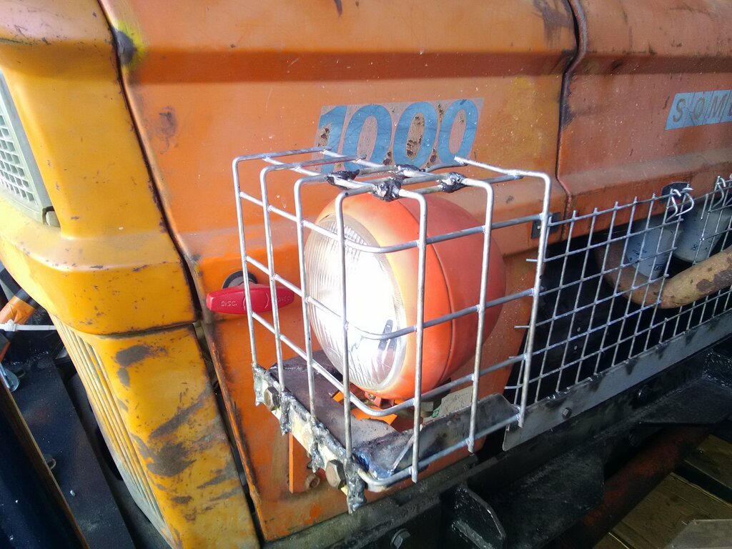

Bonjour, hier préparation des protections de feux sauf à l'arrière , je laisse comme ils sont, la platine alu
les protèges ou peut-être que j'en ferais plus tard! Peinture de l'ensemble puis je poserais le tout avec le coté des vitres.
C'est petits mais pas plus rapide à faire!! ::d

Ça te fait beaucoup de soudures de type point par point avec ce genre de grilles de rack? avec ton "saleté de poste" :mrgreen:

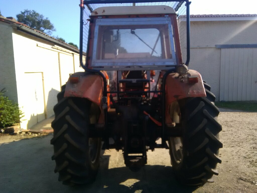

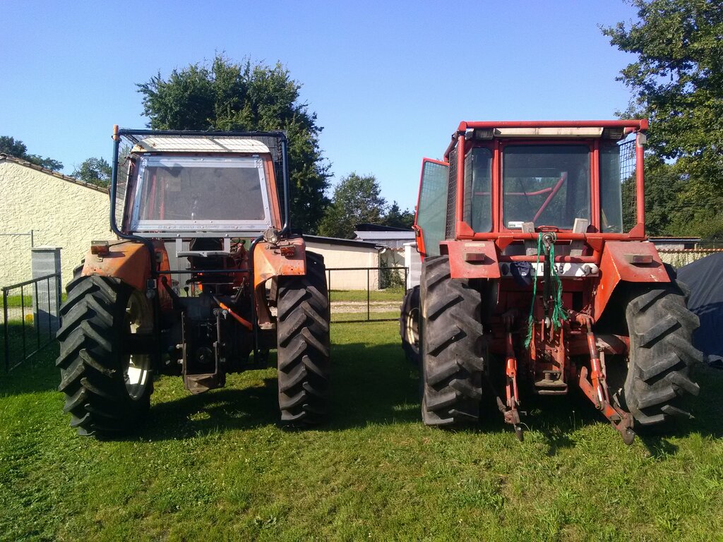

Bonjour, ce matin sortie du som , j'ai tourné les roues et du coup de 201cms je suis à 211cms en extérieur de pneu,
parallèle à l'arrière...sa touche plus aux longerons en tournant! j'ai calculé poue jj, en comptant la peinture aussi, j'aurais passé 32 jours ...bien comptant que se soit fini aussi!! :) J'ai changé de garage et comparé à son cousin...merci pour vos
