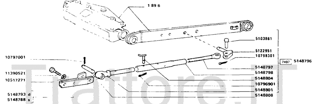

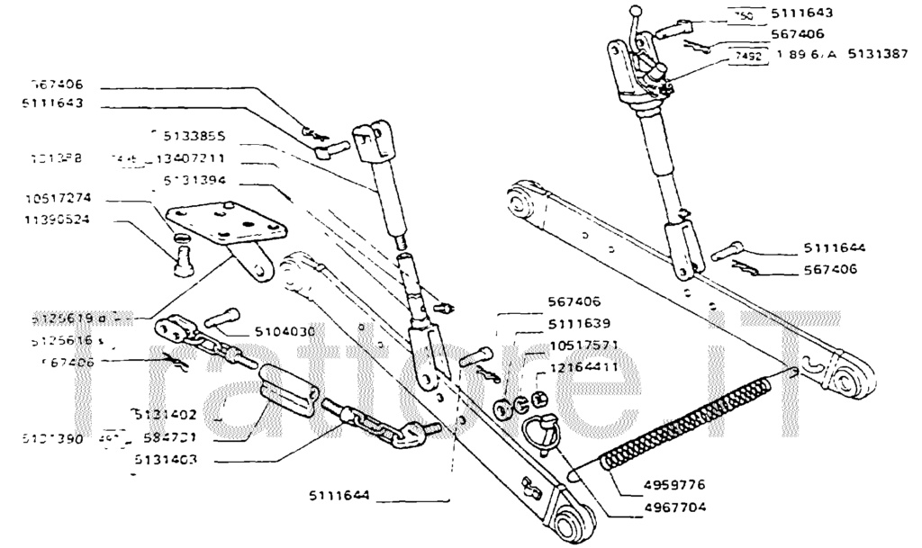

Pour les stabilisateurs il y a l'ancienne version et celle que tu as

les embouts ou les stabilisateurs ne sont pas conformes ?
Je ne sais pas que quoi il s'agit, désolé
Re: futur acquéreur d'un 80 90? (projet malmené)
pour ce tracteur les stabilisateurs étaient soient à chaines soient télescopiques
par contre la piece qui reçoit le stabilisateur est dans le mauvais sens : peut etre celui ci est trop long?

Le stabilisateurs c'est ce qui est réglable entre le bras et la trompette pour amoindrir et/ ou supprimer le ballotement de l'outil attelé. En effet l'extrémité coté bras est mal tournéE. Est ce que tu peux changer de trou la suspente verticale(la chandelle) comme cela cette pièce serait bien tournée ?( regarde sur la vue que je t'ai mis)
Egalement, tu peux tourner les bras si tu veux avoir la grosse rotule coté outil.
