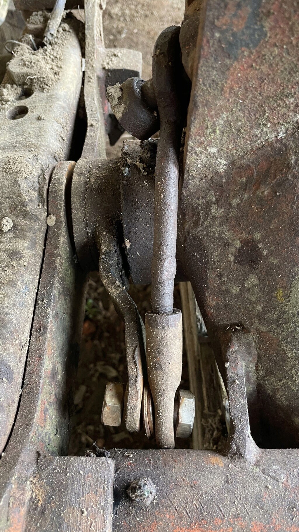

il s'agit d'une charrue Viaud VD passablement bricolé
des fois je n'arrive pas à la faire retourner

Salut Maxime,
la charrue n'est pas si mal que çà!
Peut-être que:
En bleu , le contre-poids n'est pas bien positionné, pas assez loin, faire courir le tube?
En rouge, la pièce doit fonctionner en souplesse lors du retournement , voir longueur, huiler comme tu as fais, graisser les graisseurs

Voici les photos de la charrue
Le mécanisme a plan incliné est vraiment trafiqué et pas que lui enfin ImageImage

Ok je vais voir d’éloigner la masse (en bleu)
Et pour le rappel / tirant (encerclé en rouge) il a trop de jeu et je pense que le système d’origine a été remplacé par un vulgaire boulon qui ne peux pas envoyer toute la ‘sauce’Image
