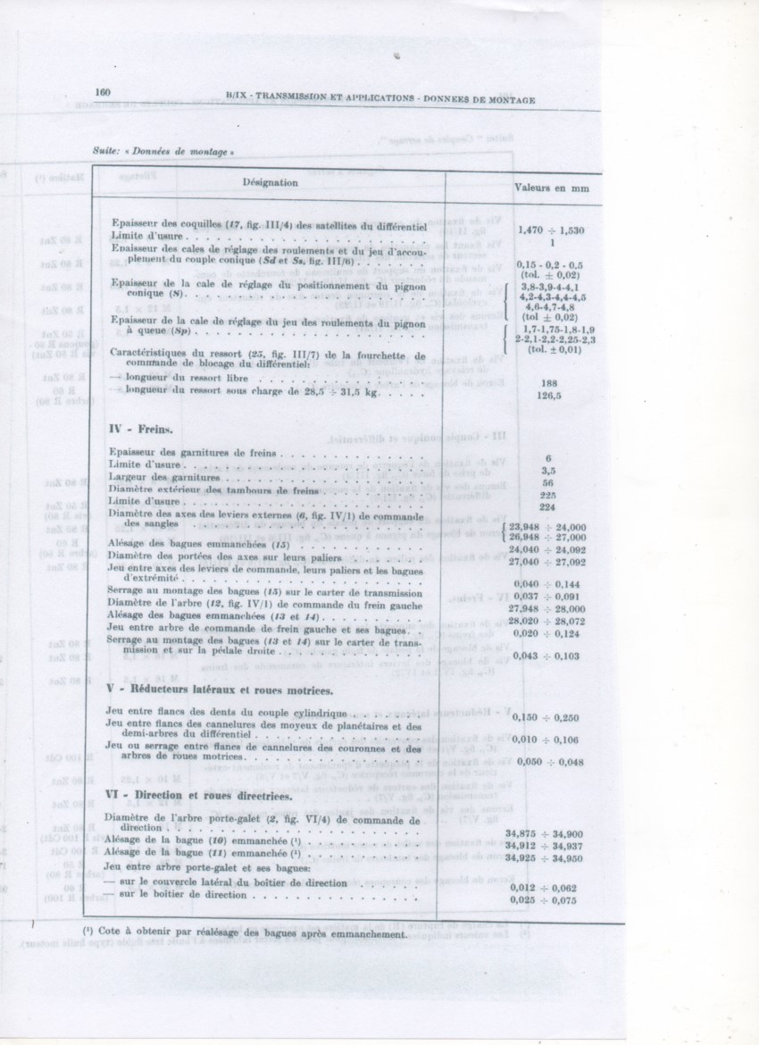

Alors plus sérieusement parce qu'il va falloir que j'y arrive à remonter ce teuf teuf, si tu veux tu vas sur Google tu tapes Camagri, ensuite, cam-agri-parts, pièces tracteur, fiat someca, série 600, freins, tu vois 2 sangles, une à 29,50€ et une à 40,79€. Celle de 29,50 a 2 mesures A=805 et B =50, moi au départ je me suis dit c'est ce qu'il me faut, mais alors je ne sais pas si c'est important quand je remesure la sangle je trouve les côtes que j'ai mis sur le croquis et la côte A sur ma sangle ne fait pas 805 mais 785 c'est pour ça que je me méfie, s'ils mettaient une côte d'axe à axe des trous de la chape tu ne peux pas te tromper. Après j'ai tapé comme tu me dis sangle de frein pour Fiat soméca ah la il y en a mais bon déjà celles qui font 55 j'élimine, les boites c'est Agrizone à 73,78€ TTC référence constructeur 5160713, à agri expert la sangle à 62,50€ A= 760 mais la je pense c'est la longueur du bandeau qui porte les garnitures et j'arrête parce qu'il y en a d'autres.
Je vais mesurer le tambour de frein sur le tableau que vous m'avez mis il doit faire 225mm de diamètre.
