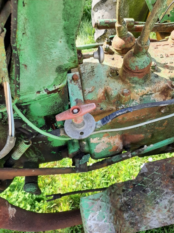

Bonjour, quelqu'un peut me dire comment on démarre le landini, je vois bien la tirette d arrêt mais pas de neiman ni contacteur merci.
Re: LANDINI 4000 R
Posté : 12 avr. 2021 09:48
par CASADI
Jérôme 33 a écrit :Bonjour, quelqu'un peut me dire comment on démarre le landini, je vois bien la tirette d arrêt mais pas de neiman ni contacteur merci.
Sur le mien il y a un neyman qui fait coupe circuit et sur la droite du tableau de bord il y a une tirette qui sert à démarrer

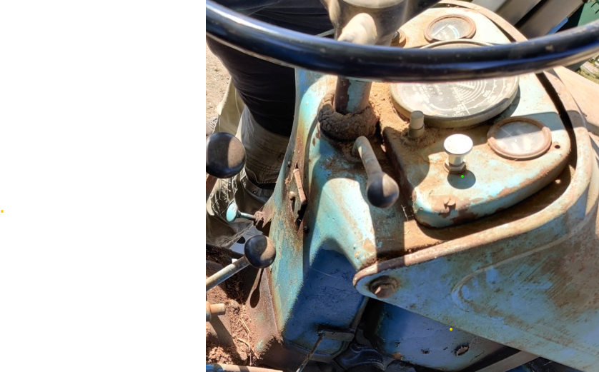

Re: LANDINI 4000 R
Posté : 12 avr. 2021 09:49
voilà la photo du tableau de bord avec tirette à droite( point vert) et tirette d'arrêt en bas à gauche.
Il faut voir que le fil d'excitation soit bien branché au démarreur et que toutes les connexions soient propres et franches.

par Jérôme 33
Ah OK merci pour le renseignement moi c est pas fait pareil j ai un coupe circuit aussi mais ça ressemble pas a une tirette et ça a l air grippé je verrais bien quand je remonterai le démarreur.
Re: LANDINI 4000 R
je pense que le "bouton noir" à droite devait servir pour cela
Re: LANDINI 4000 R
par Jérôme 33
Oui je pense que c est ça, en tous cas merci encore pour ton aide passe une bonne journée
