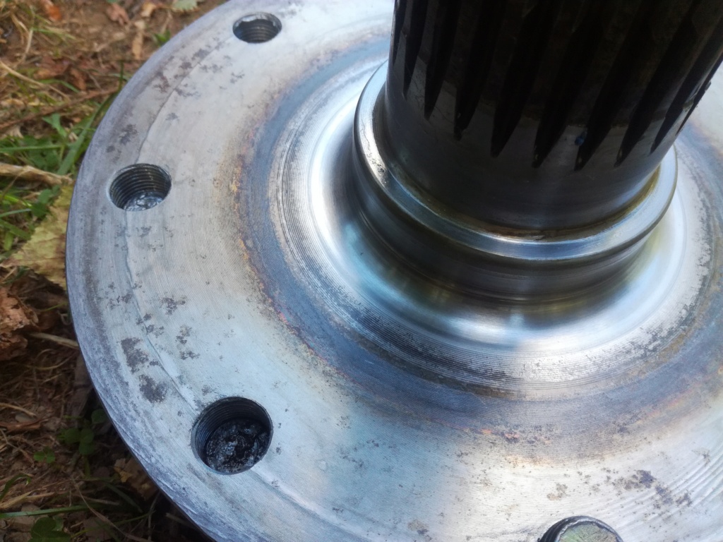

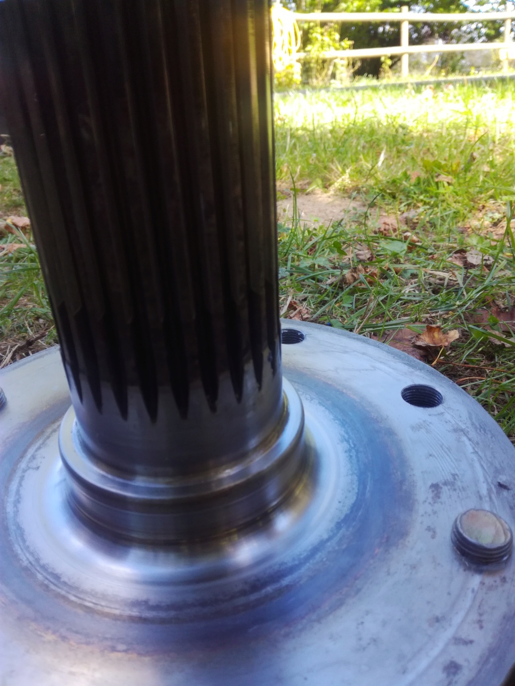

bonjour à tous, de retour après une longue absence "les joies de l'internet à la campagne" :pale:
voici des nouvelles j'ai démonté le réducteur pour le problème de fuite et le jeu excessif qu'il y a
pour la fuite rien de grave c'est le couvercle qui fuit il du être démonté et remonté sans  joint
pour le reste j'ai démonté et rien vu d'anormale sauf une légère usure(photo 1) de l'axe de roue au niveau du roulement coté roue je ne comprends pas d'ou vient le jeu

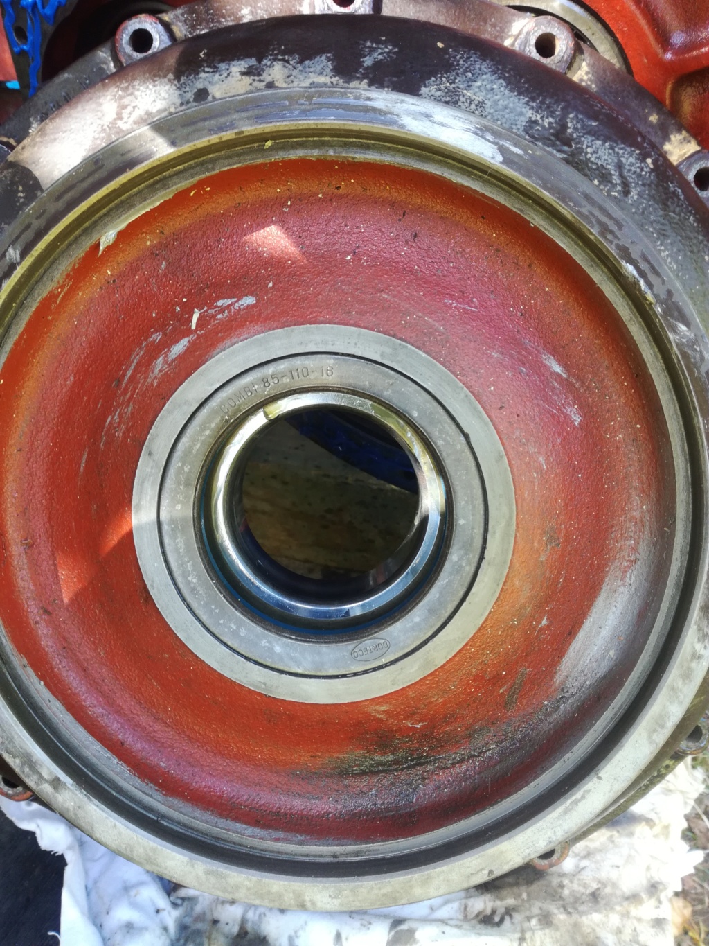

photo 3 cela est il normal que la bague étanchéité ne soit pas à fleur mais légèrement rentrée??
Messages : 10320
Re: bonjour, Fiat 666
l'important est que la lèvre repose bien
il faut parfois que tu resserres le ressort
c'est le bon ou le mauvais arbre de roue ?

de ce coté là c'est le mauvais, mais je ne vois aucun problème et j'ai quand même du jeu, mais pas de fuite, la fuite vient du carter qui a était remonté sans pâte à joints
le joint spi de la photo 3 a l'air ressent il ne fuit pas, je n'ai pas démonté l'arbre il y a un gros clips et j'ai rien pour démonté
