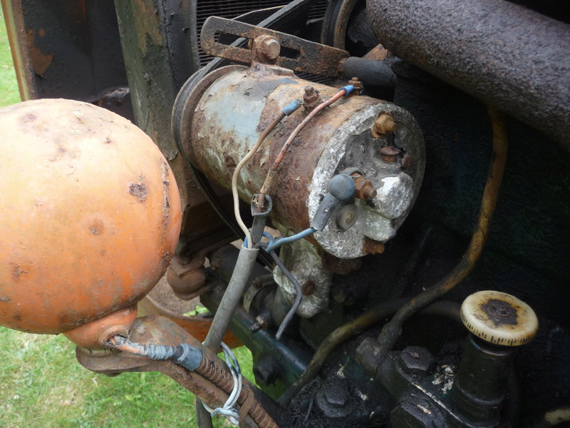

merci ami de milizac
demain je deposerai le thermostat pour le controler
ci joint photo de la dynamo
pourrai tu me renvoyer 1 copie plus claire du controle de la dynamo
et me dire ou je dois mettre le multimetre

Avant de déposer le thermostat enleves la durite du bas du radiateur et branches un jet au bouchon de remplissage : si l'eau s'écoule bien voir thermostat
le contrôle par lampe témoin date d'avant 1960 il n'y avait pas de multimetre
tu devrais bien nettoyer la dynamo et souligner avec de la craie les repères

AUTREMENT J'AI REMPLACE LA DYNAMO PAR 1 ALATERNATEUR=AUCUN PB CA MARCHE
