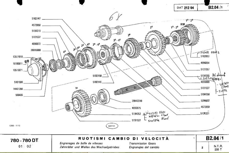

Pour le couvercle il faudrait que tu meules et que tu changes les ergots je pense que l'ancien propriétaire trouvait beaucoup de jeu à cet endroit tu devrais demander à CHBO le prix d'un couvercle de boite ensuite tu regardes la boule du levier .
La vitesse qui saute cela peut venir du jeu a cet endroit et de la tringlerie en dessous
Si tu démontes la boite il te faudra changer les synchros au moins
Sur le dernier cliché tu as : "inspection des organes de la boite de vitesse "
Bon courage
Bon courage

J'ai demandé de l'aide à un copain mécano auto pour le démontage de la boite,
il me conseille de changer les pièces suivantes:
5102147;4572859;5104319;5102150;5102149;5102853;4996854;5104318;4572859 et il ne sait pas pour la 51004321
est ce vous pensez qu'il faut autre chose ou qu'il y a des pièces qui ne sont pas nécessaire de changer?
il me faudra aussi le joints de l'arbre creux,la bague d'avancement et le roulement pilote par contre je ne vois pas ou sont les bagues dans les pignons?est ce que c'est les deux bagues sur l'arbre primaire entre les pignons?
Concernant les jeu dans le couvercle de boite je vais effectivement voir avec CHBO
Merci pour toutes les infos pratique on démonte demain soir.
Bonne nuit je vous tiens au courant
