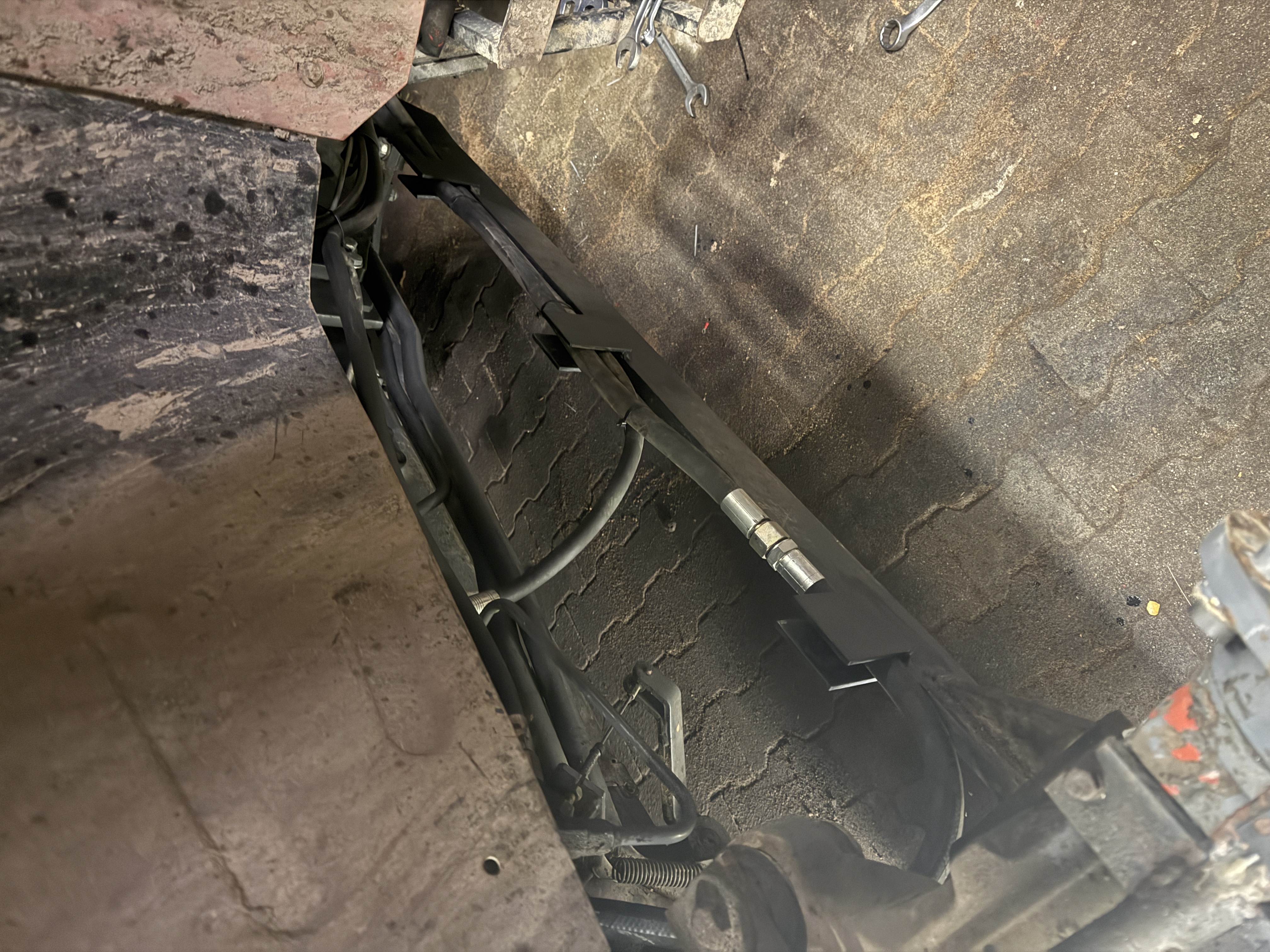

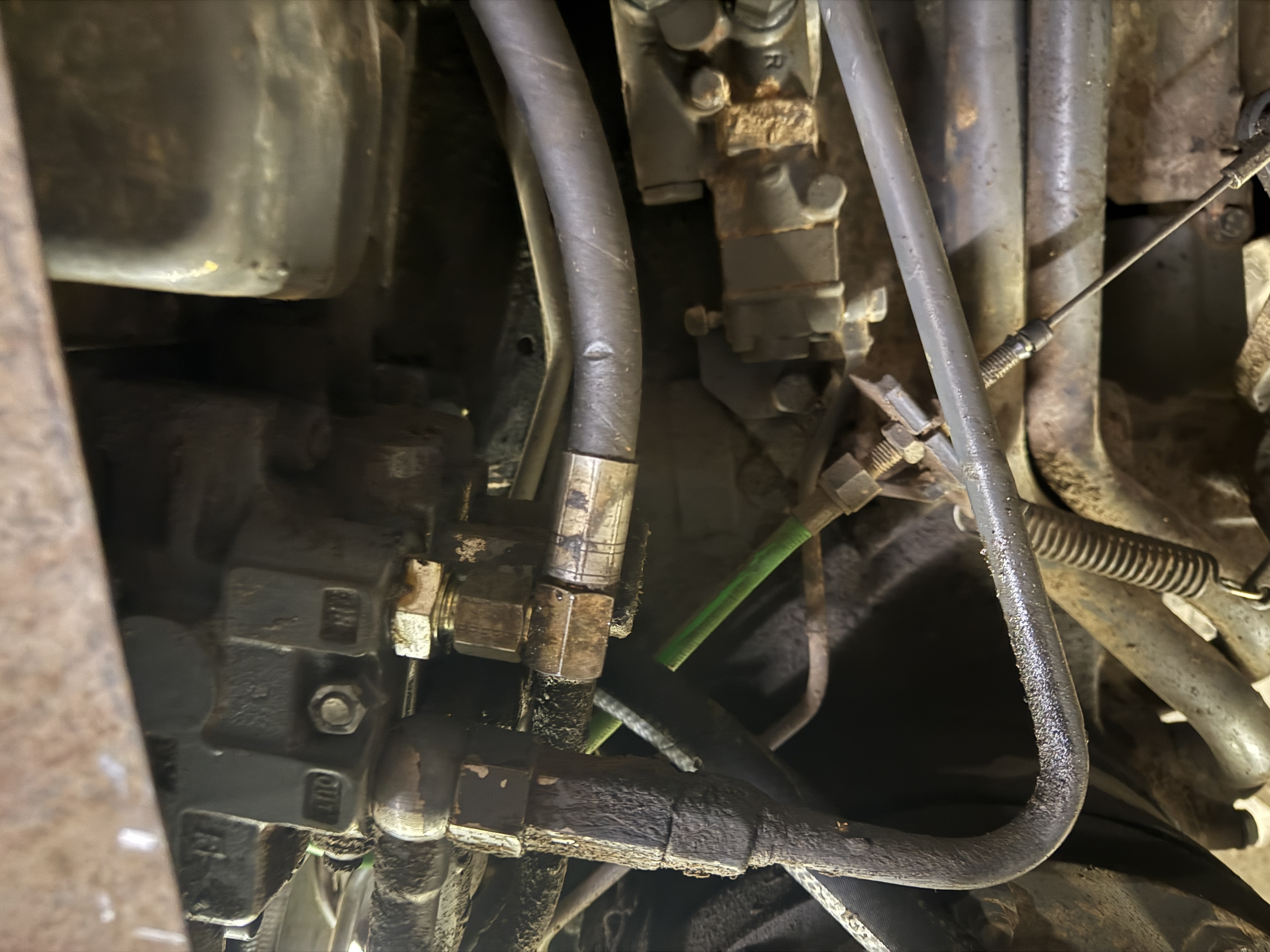

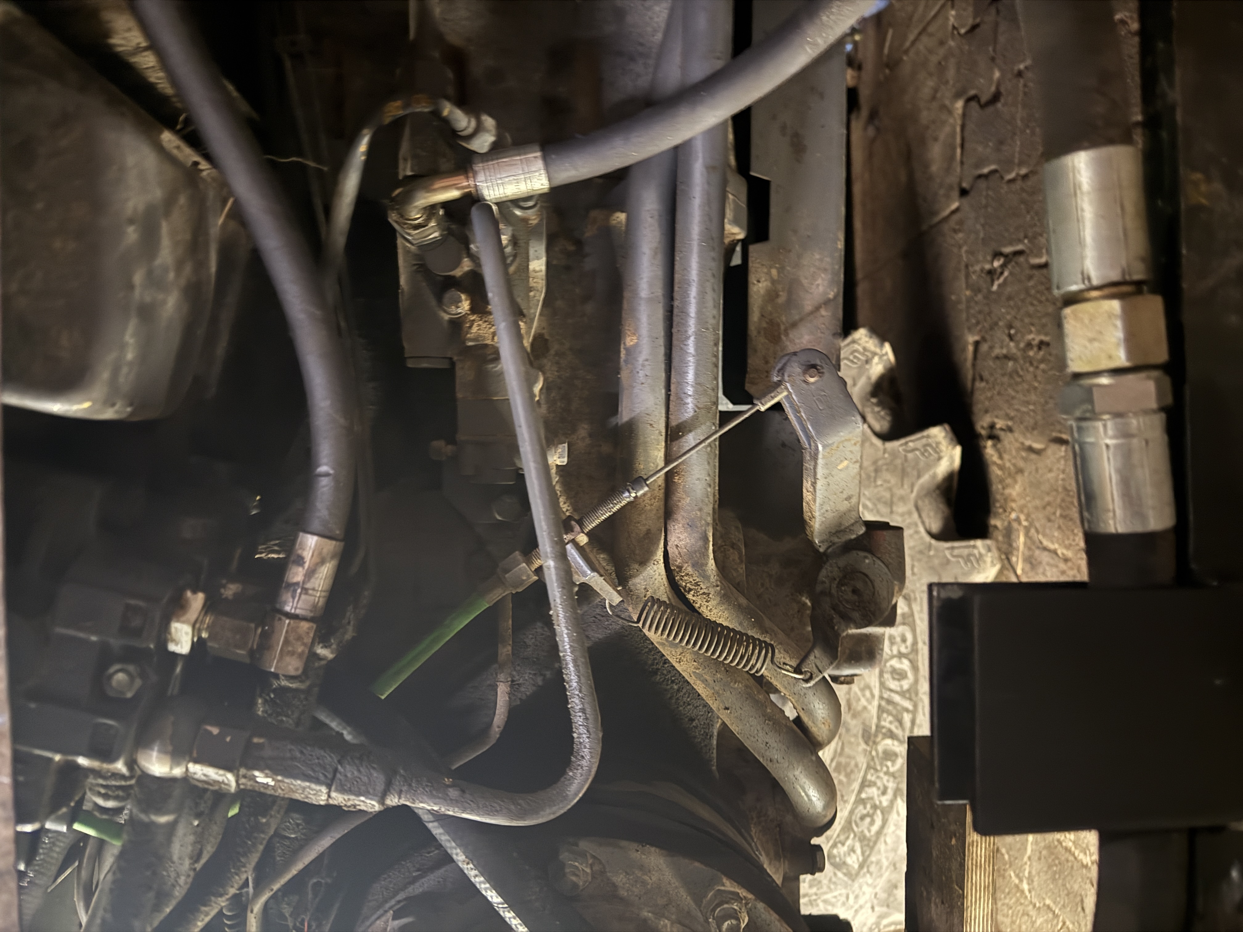

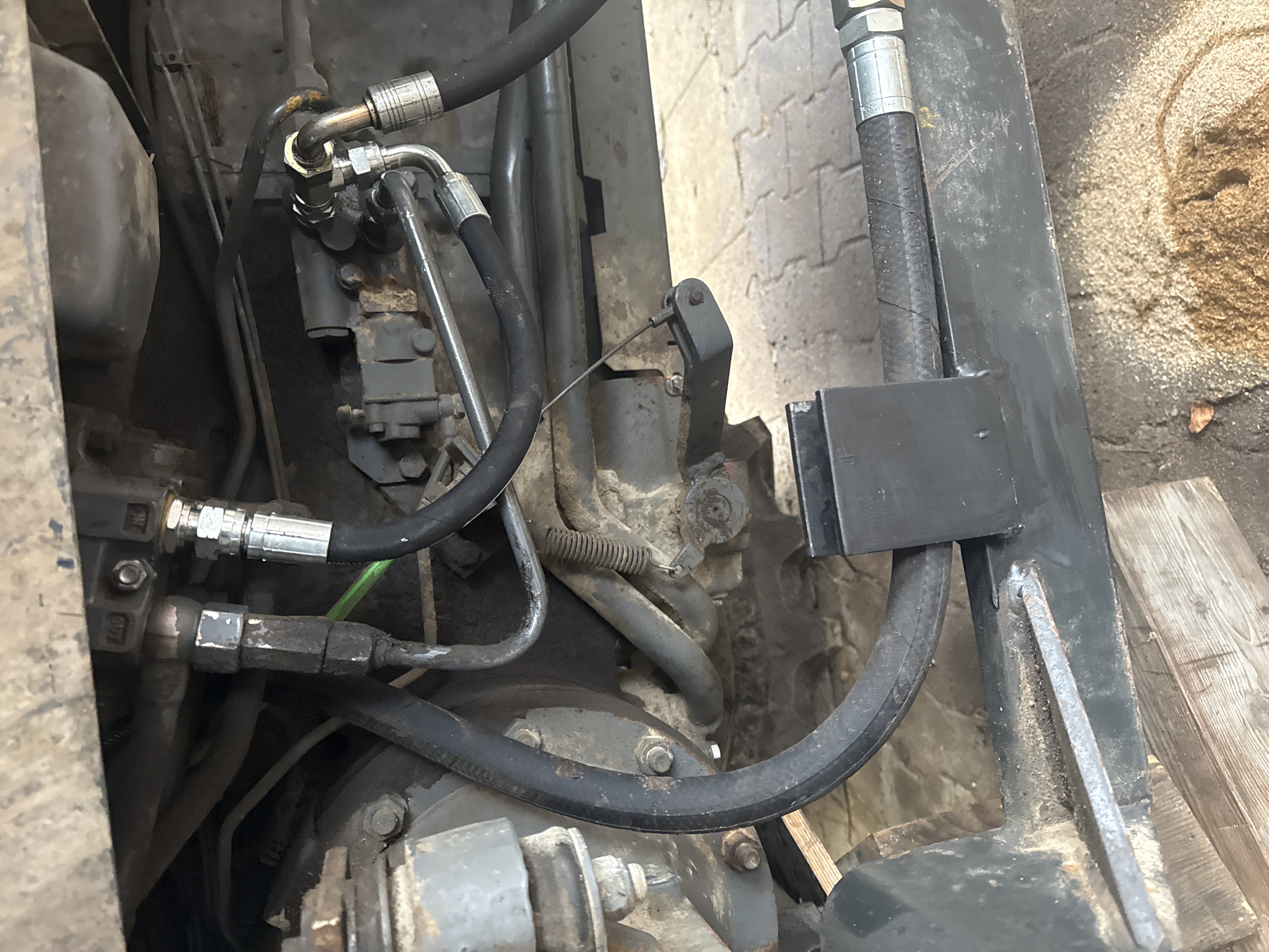

Bonsoir,
Voilà, mon NH L65 est de nouveau opérationnel.
Moteur, embrayage, tout est remonté, même le bâti pour le chargeur.
Je joint des photos du branchement hydraulique, qu’un copain qui est dans la mécanique agricole, il a cherché un bon moment pour trouver où raccorder les durites.
La semaine prochaine, le chargeur sera monté et branché.
Si joint les photos avec les durites raccordées.
Bonne soirée.
Alain

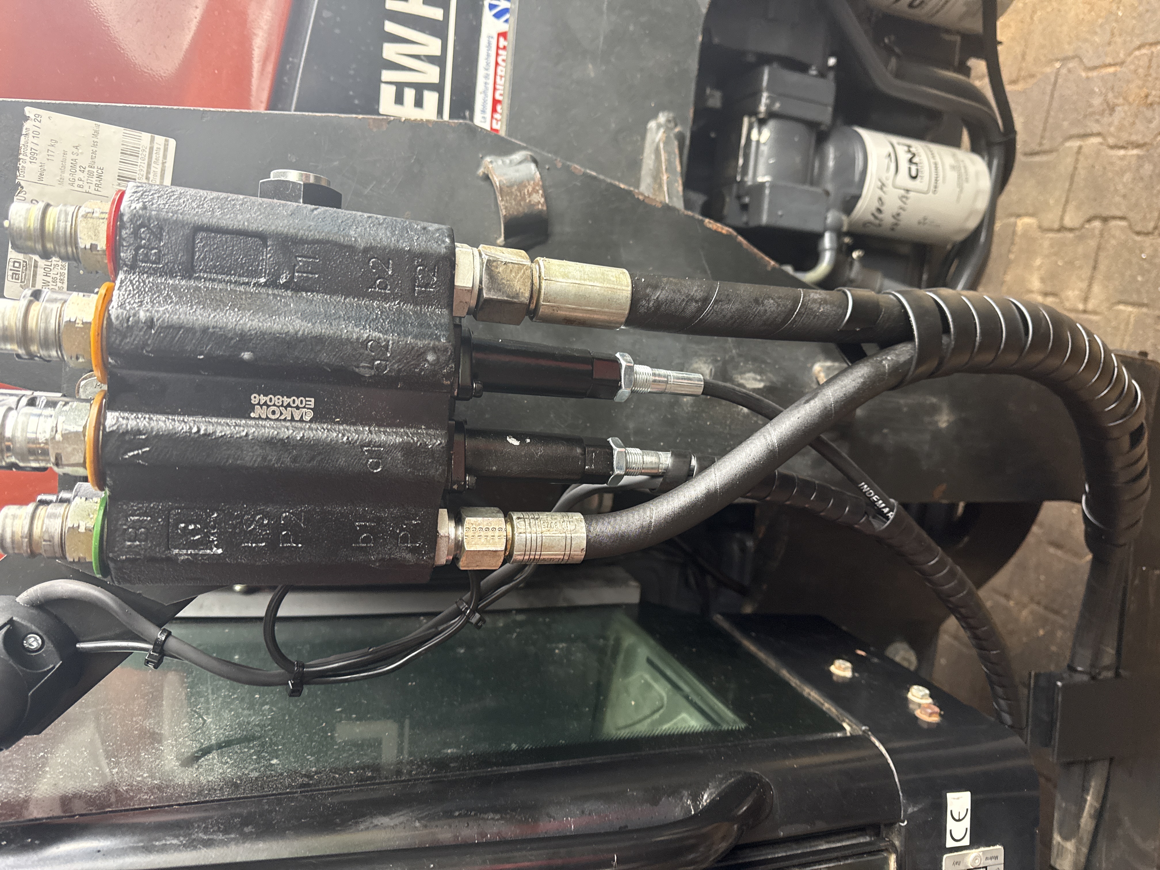

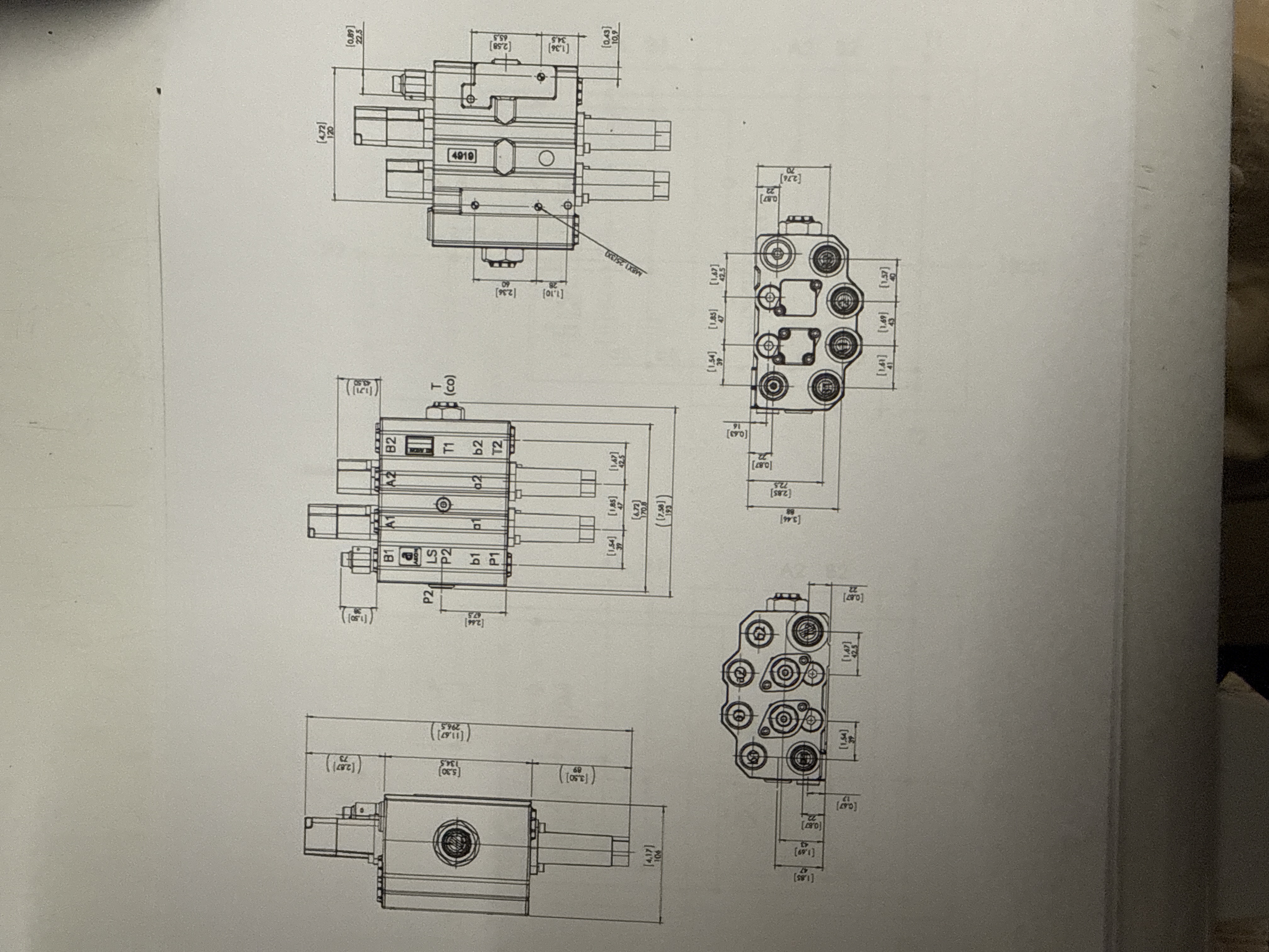

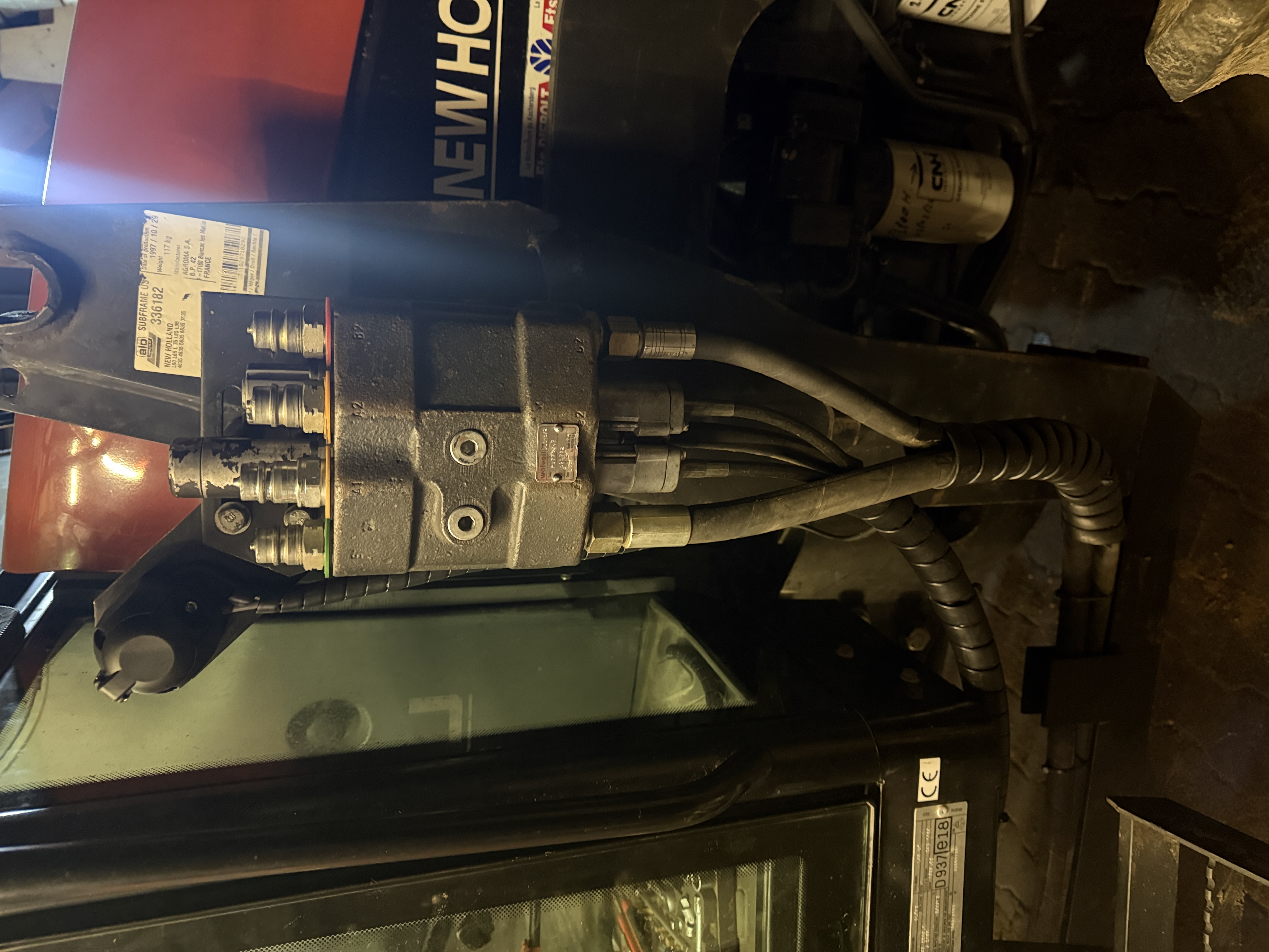

9350alain
Messages : 49
Enregistré le : 06 nov. 2025 05:45
Re: Branchement chargeur NH L65
Message non lu par 9350alain »

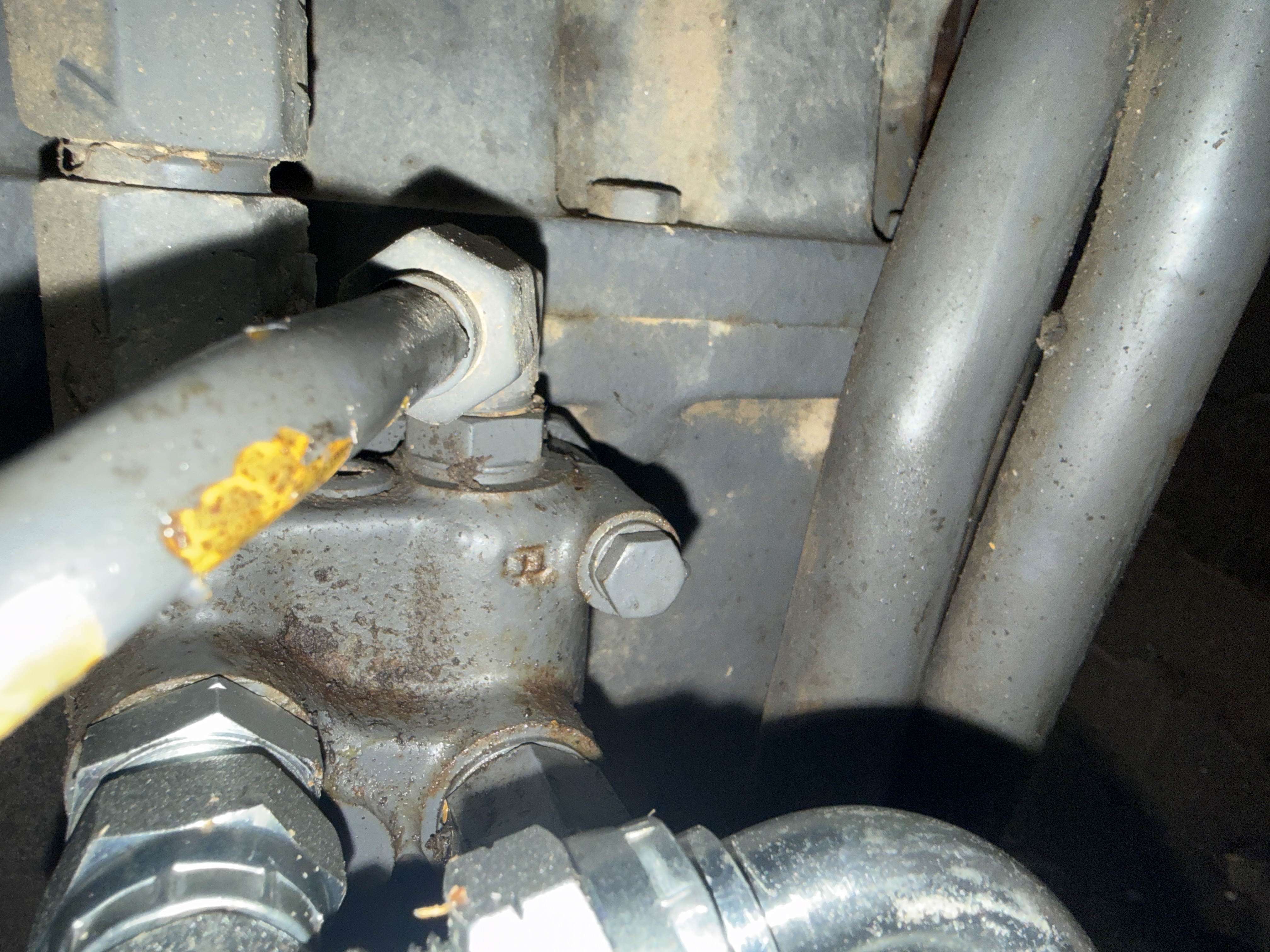

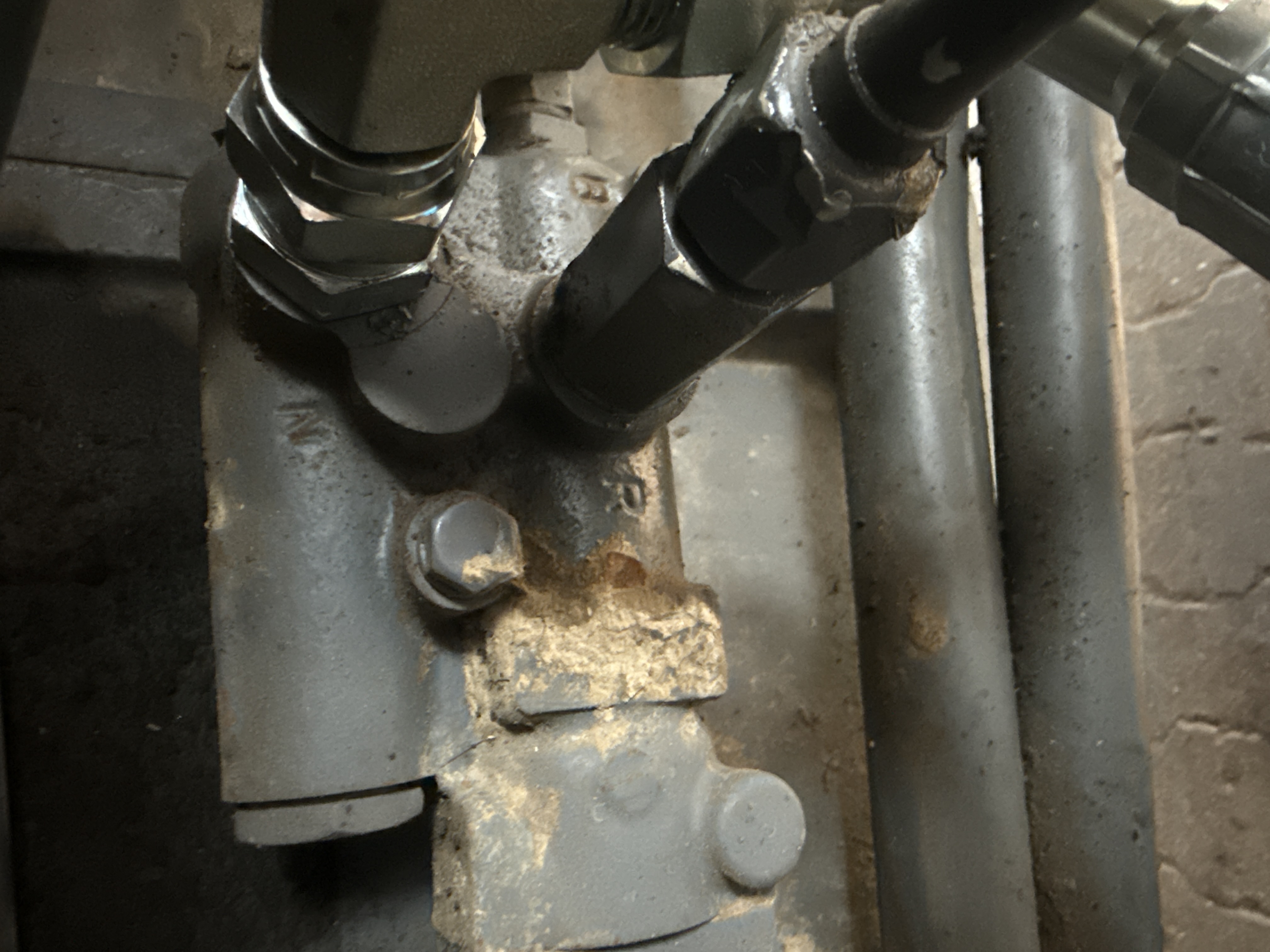

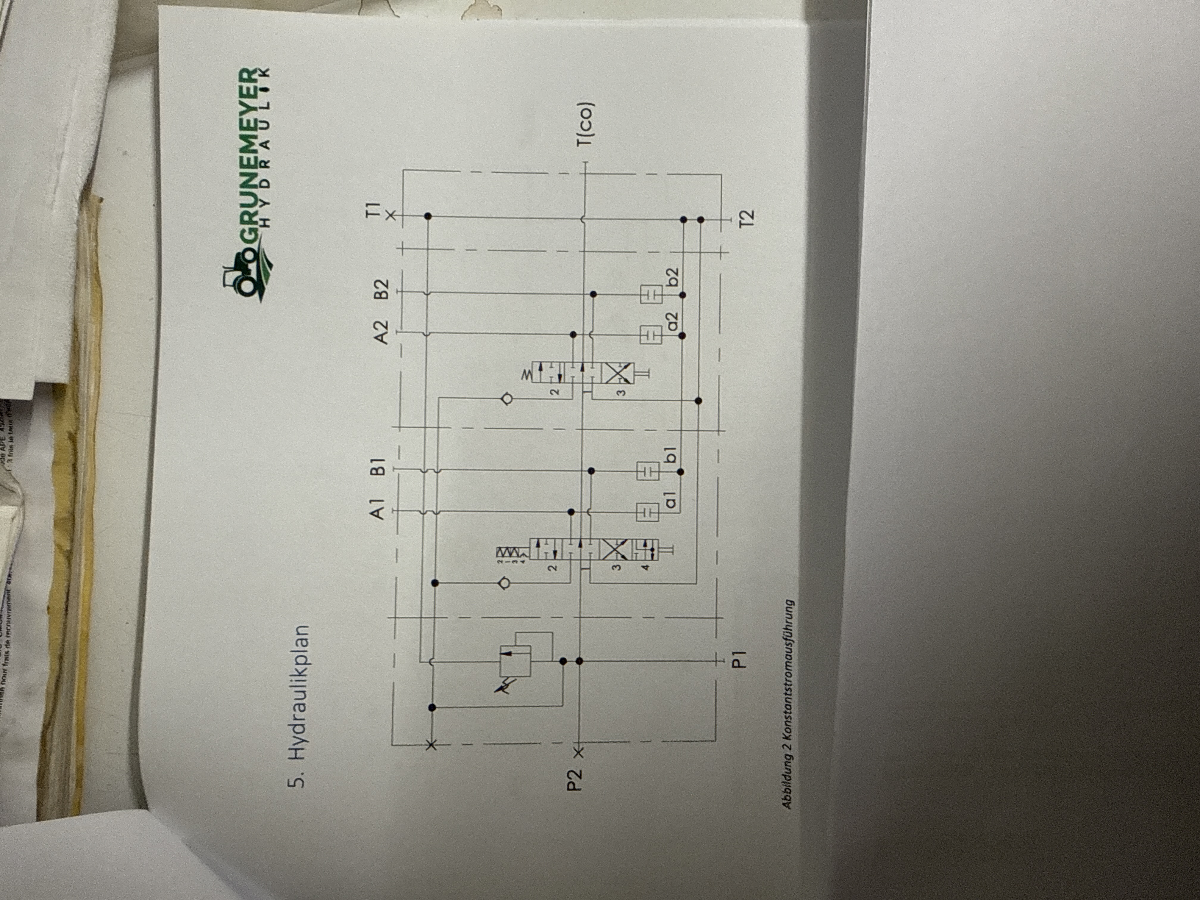

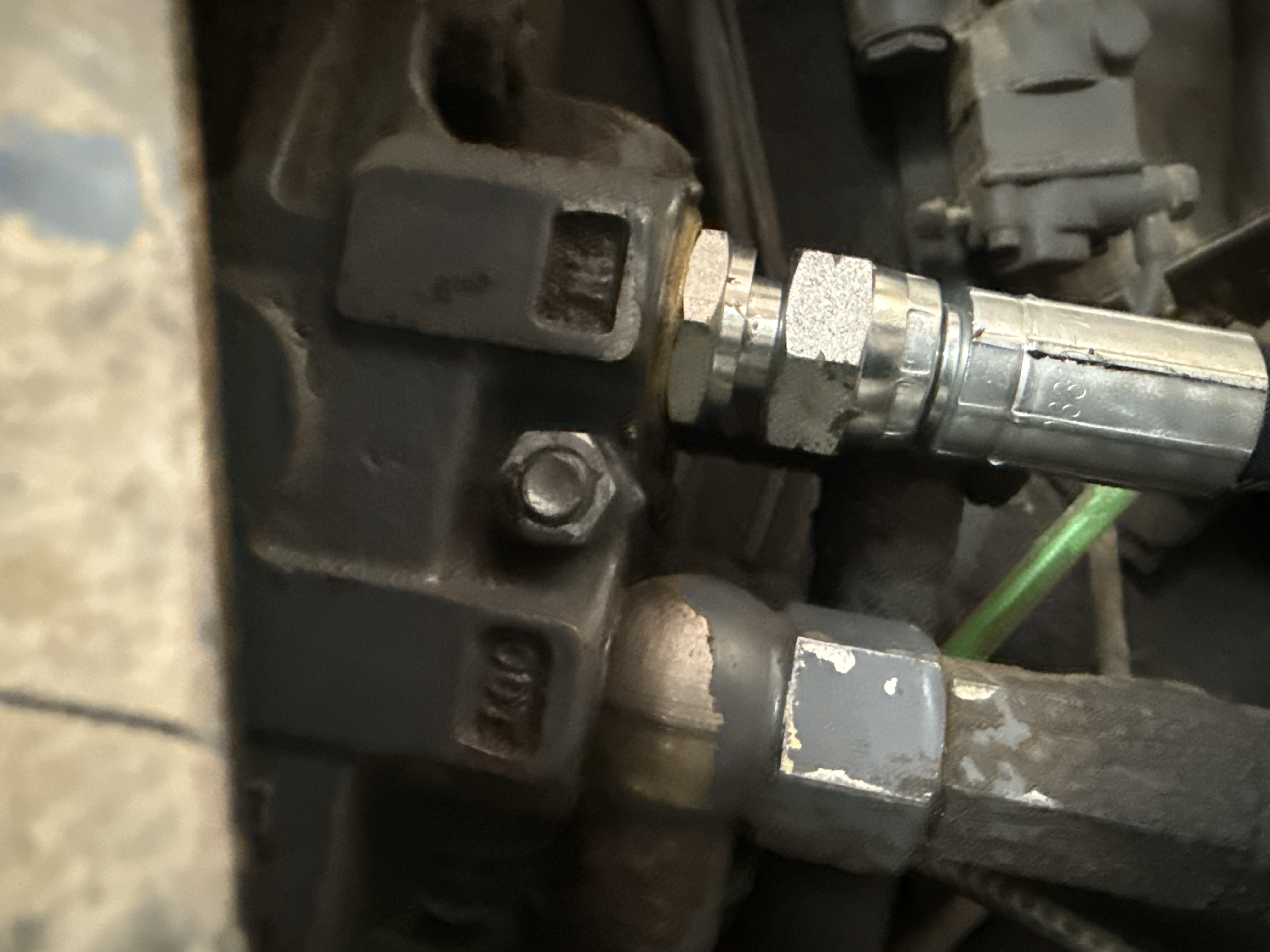

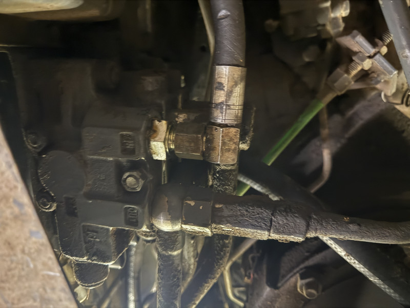

Bonjour Thierry,

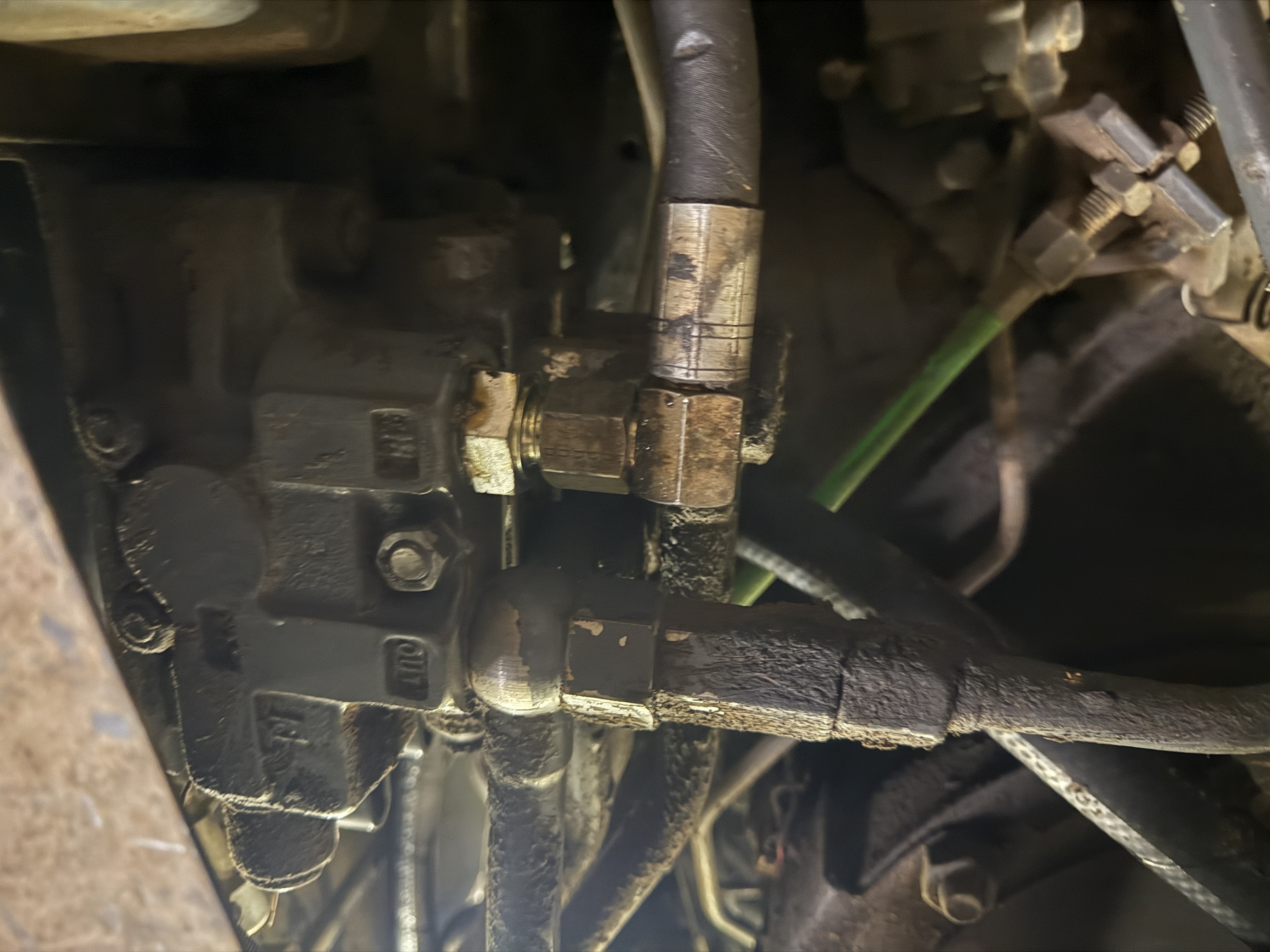

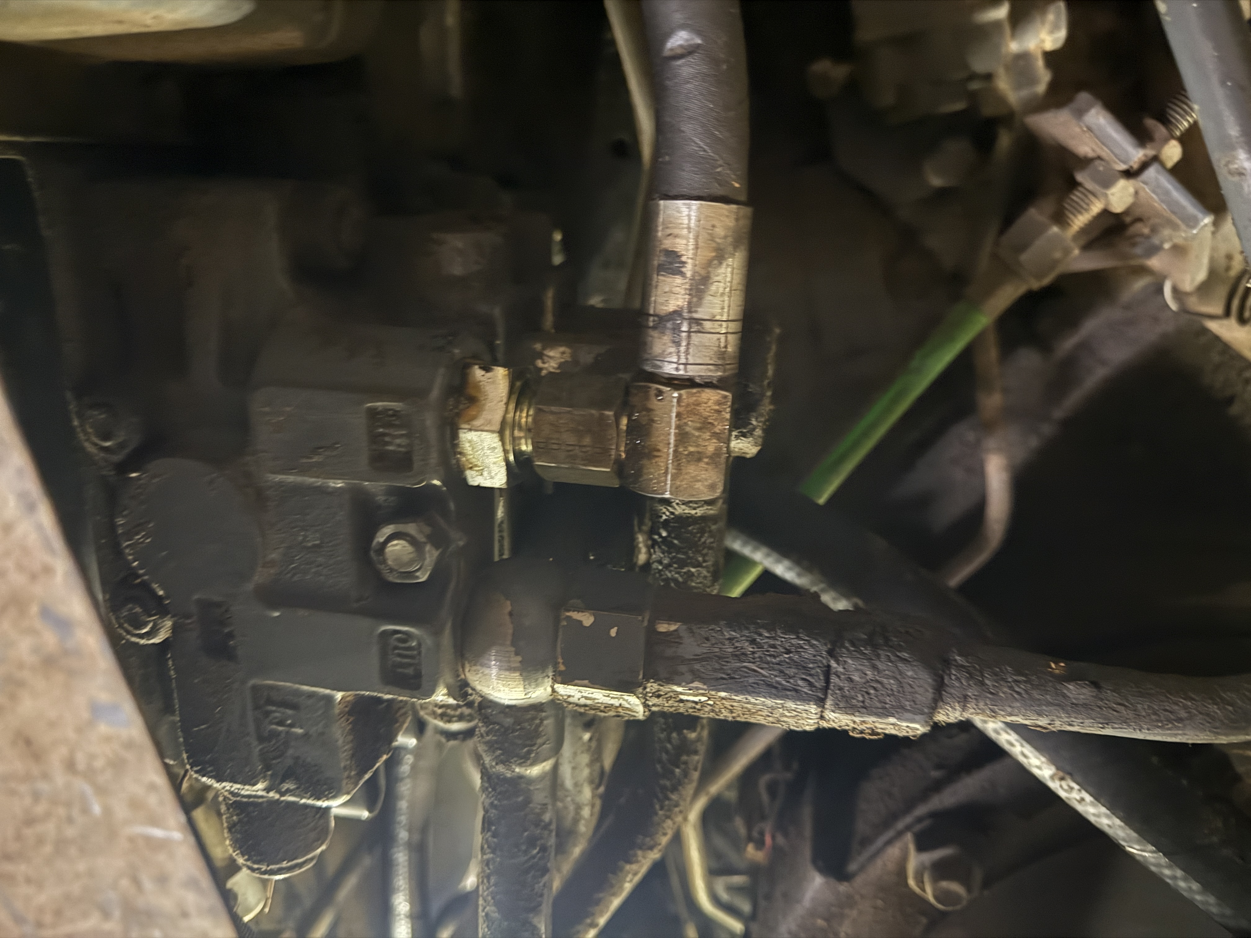

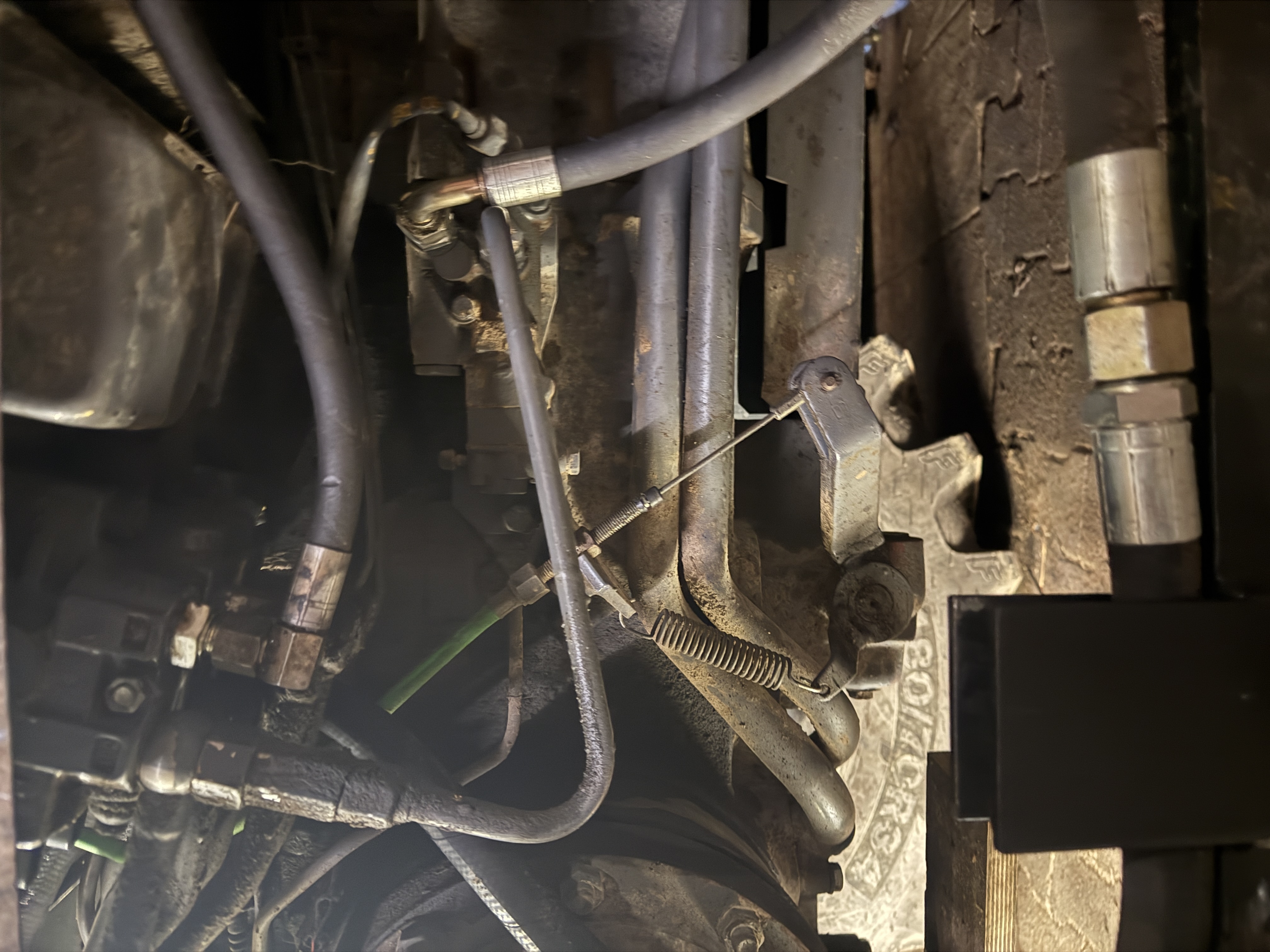

Ça ne fonctionne pas, je met des photos du nouveau distributeur, et ce que j’ai branché.
Le relevage arrière ne fonctionne pas non plus, y a une bidouille quelque part.
J’ai mis le max de photos pour comprendre, mais j’ai pas le schéma hydraulique du tracteur, c là que ça coince pour moi.
Merci pour l’aide.
Alain
