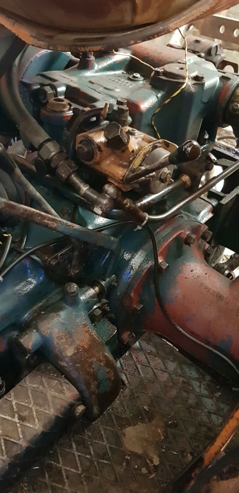

Cela ressemble à cela, sauf pour la prise auxiliaire hydraulique.
Le tracteur etant à 1/2 h de route de la ou je suis je n'ai pas pu prendre la photo.
Comment peut on être sur du niveau ....

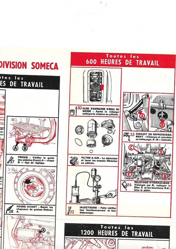

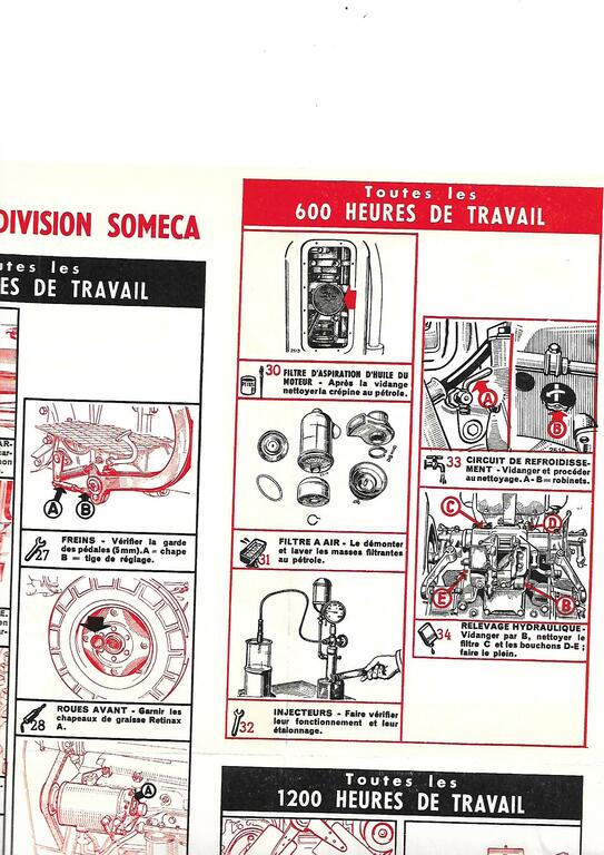

tu as apparemment le 415 avec relevage indépendant
le niveau est à l'arriere
il vaut mieux aussi nettoyer le filtre
Messages : 10322
Re: renovation someca 415
niveau filtre fig 33

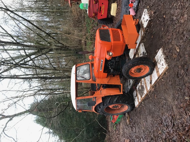

Il y a un réservoir auxiliaire. J'ai enlevé le filtre pour un nettoyage ( l'idéal aurais été de le changer mais bon).
j'ai remis de l'huile. j'ai ouvert coté pompe à huile jusqu'a temp que l'huile goute, pour purger. J'ai remis en route et c'est parti.
La boite refonctionne à merveille et l'embrayage ne reste "plus collé". Voici la photo du finish Image
avec sa nouvelle peinture. Les roues sont à la peinture et 4 pneus récents viennent d'arriver.
Y a plus qu'a !

Messages : 10322
excellente nouvelle :super: :super: :super:
si tu ne tournes pas beaucoup avec garde la pédale embrayage débrayée pendant les périodes de repos
Xanoss
Messages : 65
x 18
Message non lu par Xanoss »
Très beau avec sa petite cabine :coeur:
roger88500
Messages : 285
x 70
x 23
un vrai diamant ::d ::d
