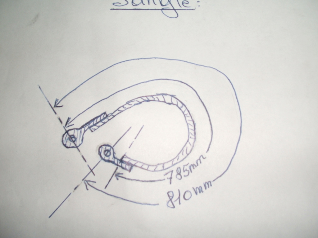

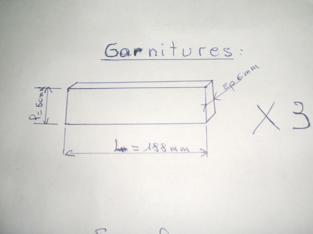

Re: Someca 600
Bonjour à tous
Quand je regarde les différents fournisseurs de ces sangles bien sur il y a plusieurs références, mais certains donnent '' correspond à la référence d'origine'' est ce que quelqu'un a une revue technique du Someca 600 qui donne la référence d'origine de ces sangles, aprés il y a différentes dimensions, moi pour la garniture c'est: L = 188mm, l = 50mm, Epaisseur = 6mm La sangle d'axe à axe = 810mm et d'un axe au bout du porte garniture 785mm. je donne ces dimensions par rapport à ce que j'ai vu sur différents sites. je joins un croquis en espérant qu'il est lisible.
Alain
Alain
