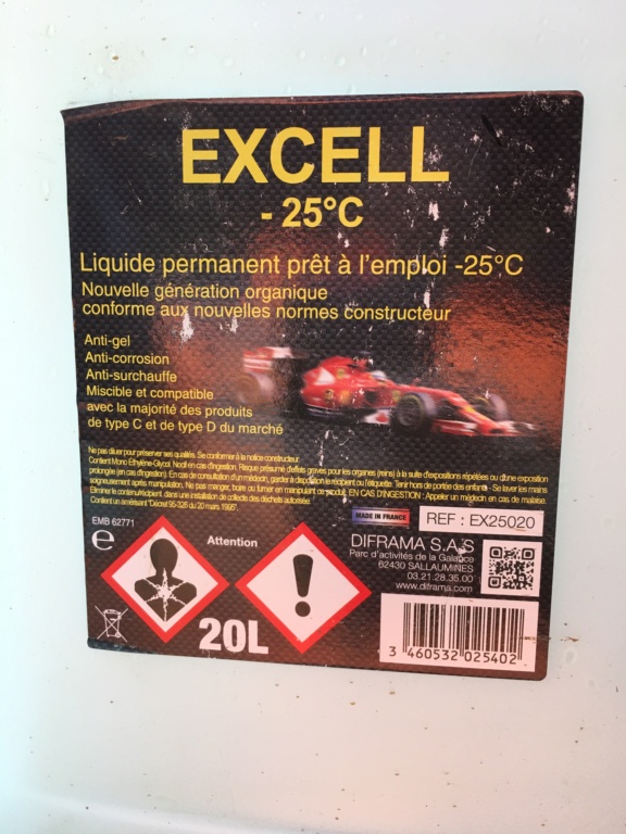

J’ai mis ce type de liquide c’est ce qu’on m’a vendu de mieux chez New-Holland. De toute manière je pense que si il y’a une faiblesse ils casseront, faut juste s’en apercevoir à temps.

Ok pour le contrôle du serrage finalement on ne saura pas si ils trempent tous ou pas, ce qui importe vraiment c'est que tu t'en sorte avec le moins de déboires possible !
le plus important c'est de remplacer le liquide en temps et en heure car il perd ses propriétés avec les années, celui que tu as utilisé parait bien sur le papier
