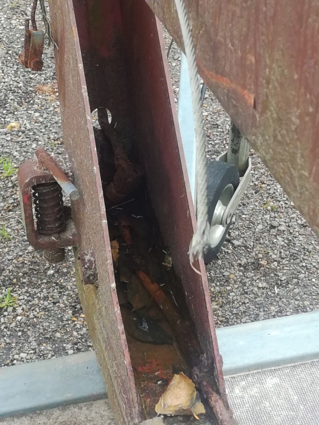

bonjour, voici quelques images de la fourche quand pensez vous??
bonjourImage
Re: bonjour, Fiat 666
Posté : 09 mars 2020 18:16
le brancard est bon par contre les graisseurs n'ont pas servi .....!
il s'agit d'un AGRAM HM
pour les vérins si tu n'es pas pressé tu dois en trouver ce chargeur a été énormément diffusé
ceux de levage sont à simple effet (S.E.) les deux autres a double effet (D.E.)
certains tuyaux sont encore présents

tout les tuyaux métallique sont mort, quand au autres pas présent, j'ai les deux vérins de levage je pense qu'il y en a un qui a les joints de morts, pas d'axes de vérins et les axe du compas de la fourche pour moi sont mort, je pense qu'il y avait des bagues avant!! les axes ne doivent pas être en contact directement avec le métal de la fourche??
Posté : 10 mars 2020 07:09
par olivier.r
pour tes vérins tu peux les refaire pour pas cher, environ 40 euros pour les deux vérins de ma fourche, c'est hyper simple à faire, pour tes axes normalement il vaut mieux avoir des bagues mais je ne suis pas sur que sur ce vieux modèle de chargeur il y en avait
Posté : 10 mars 2020 08:46
si tu as les vérins de levage avant de changer les joints tu regardes si la tige chromée n'est pas piquée
pour les axes c'est pas tres compliqué il suffit de prendre la dimension
pour les tuyaux tu peux aussi en refaire d'autres du moment que tu as le modèle le tube se forme tres bien et est tres économique
il ne restera plus que les vérins D.E. à trouver
