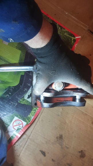

J'ai remonté l'aile et la roue du coté droit.
Suite à ce qu'a dit yoyo_50, je me suis rappelé que regarder les plaquettes de freins à mains n'était pas un luxe. La suite le montrera.
La chose aurait été plus simple si je l'avais fait quand la roue et l'aile étaient déposées, mais trop tard …
J'ai donc démonté la trappe de frein à main sachant que le pont était toujours vide.
Belle surprise ! Les plaquettes complètement mortes, même la garniture s'est en allée.
J'ai fait quelques photos.

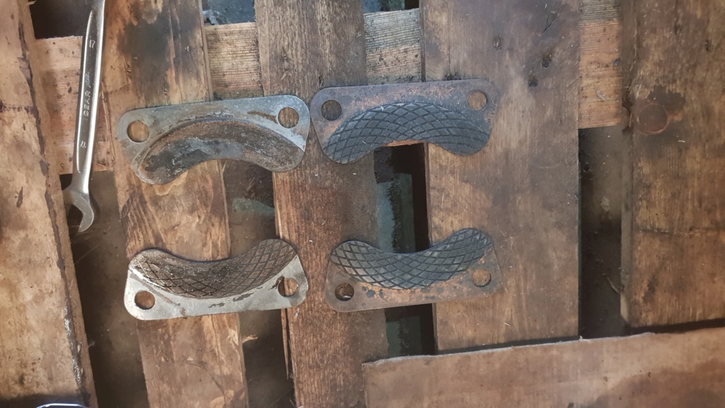

Les plaquettes d'occase que j'avais en stock avaient une épaisseur de 3.4 mm, c'est équivalement à la cote de plaquettes neuves.
J'ai été embêté au remontage : lorsque j'ai remonté mes plaquettes sur l'étrier, j'ai trop serré et donc l'écartement entre les plaquettes n'était plus suffisant pour s'intercaler sur le disque de 15 mm. Il faut donc serrer modérément, on bloque ensuite les boulons avec une feuille de tôle qu'on rabat sur le boulon.
Aperçu de l'étrier avant démontage

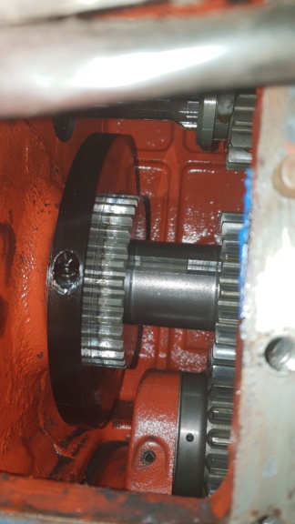

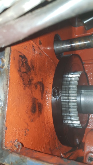

le disque de frein à main
autre vue : disque de frein à main
Vue des plaquettes usagées et les nouvelles

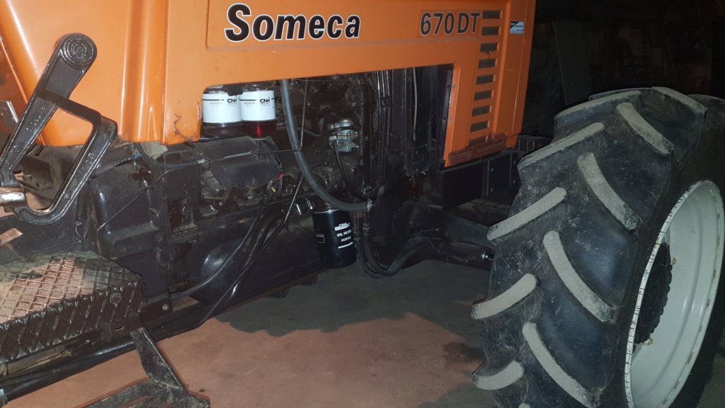

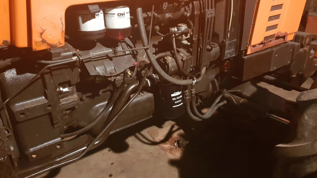

Nouveau filtre a huile hydraulique

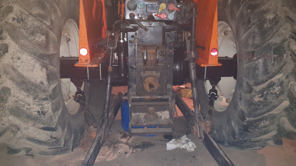

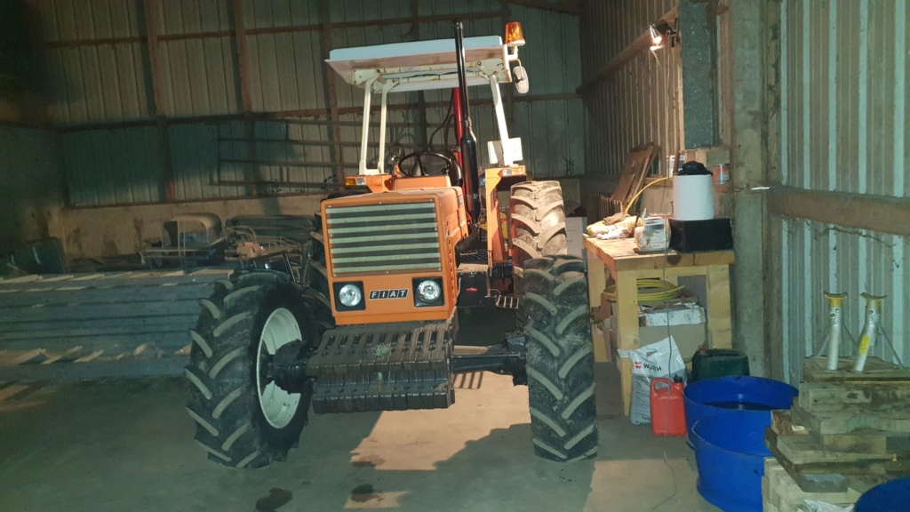

Voilà tout est remonté !

c'est le montage disque en deux parties (kit vendu par Etampes)

Oui, c'est un montage avec un seul disque épais, on dit que ce serait moins sensible à la casse qu' avec les deux disques.
J'ai terminé et tout remonté, les premiers essais sont concluant, le freinage est agréable, il se fait en douceur comparé à avant, plus de grognement. Le frein a main est aussi efficace. Reste plus qu' à voir sur la durée. Niveau hydraulique, rien à signaler, ça fonctionne : restera aussi à voir en bennage, auparavant j'avais des à-coups, peut être une prise d'air au niveau du couvercle du compartiment filtre.

Vraiment, magnifique ton 670!

vraiment en super état bravo pour les frein c du boulot

j'ai le même montage que toi pour le frein à main,j'ai démonté hier en le disque est bien en deux morceaux MAIS dans le fond du carter :cheers:

si ton disque est dans le fond du carter et si c'est bien ce montage la : les 2 vis ont laché
si ma mémoire est bonne cela arrivait et il s'agit de vis BTR
