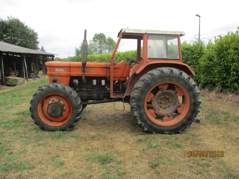

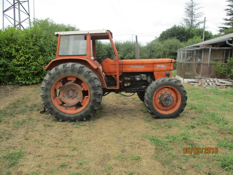

la je dois y enlever la cabine et finir l electricité apres je verrai pour le démarreur mais il démarre bien pour le moment

suite pour le 1000 avant je possédais un 850 deux roues que je m etait séparé car je voulais un 4 roues par contre je ne retrouve pas le caractére moteur du 850 je trouve le 6 cylindres mou a coté par contre il est plus économique en gazoil

J'ai déjà eu l'occasion de le dire pour les chauvins du moteur OM le 850 tirait plus que le 1000
moi personnellement je préfere le 6 cylindres FIAT
