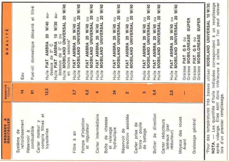

donc de la multifonctionnel 15w40 peut convenir. Peux tu me donner la quantité d'huile dans la bv ,pont ,relevage, le moteur , les réducteurs et la quantité de liquide de refroidissement.
merci péro
Messages : 1699
Re: probleme de prise de force sur un someca 750
bonsoir voici le tableau approvisionnement pour le 750
tu a démonté la sortie a l'arrière de la PDF
a + Thierry

merci Thierry pour le tableau il est super.
non je n'ai pas pris le temps de lui  démonter le CUL ;) , je compte le faire dans le mois d'avril .Crois tu que la 15 w 40 multifonctionnel peut convenir.
