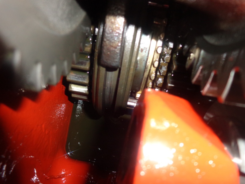

J'ai fait une photo du pignon de 4ème
J'ai vu un mécano tracteur ce soir à la maison(de chez Renault et qui ne connait pas particulièrement les fiats)il pense aux bagues synchro.
Ce qui ne parait bizarre c'est que toutes les vitesses passent bien.

Je voulais voir le pignon de 4 en bas de la boite pour évaluer l'usure des dents la ou le crabot

ensuite le pignon de 4ème(pas facile à prendre)
Posté : 02 nov. 2014 14:21
A premiere vue le pignon parait bon ce qui est important c'est l'usure des petites dents la ou vient se craboter
