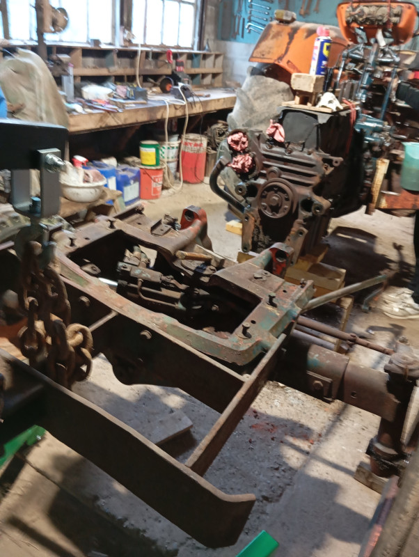

Bonjour a tous, après une petite pause j'ai repris le projet 850.
Après la dépose de la cabine, des pompes a huile et de la pompe a eau je voulais savoir si il y avait des préconisations avant de démonter la pompe d'injection (calage pmh ? Désacouplage a partir de la pompe ou derrière le mécanisme de compte tour ?)
