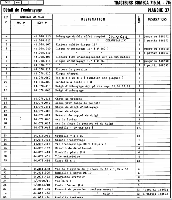

Pour infos l'embrayage du 715:
Embrayage 715- descriptif_ 2024-02-17 154944.png (198.95 Kio) Vu 5093 fois
Re: Someca 670
Posté : 17 févr. 2024 16:17
donc écrou et contre-écrou 15(à gauche) pour la pdf . (29 pour l'avancement).
