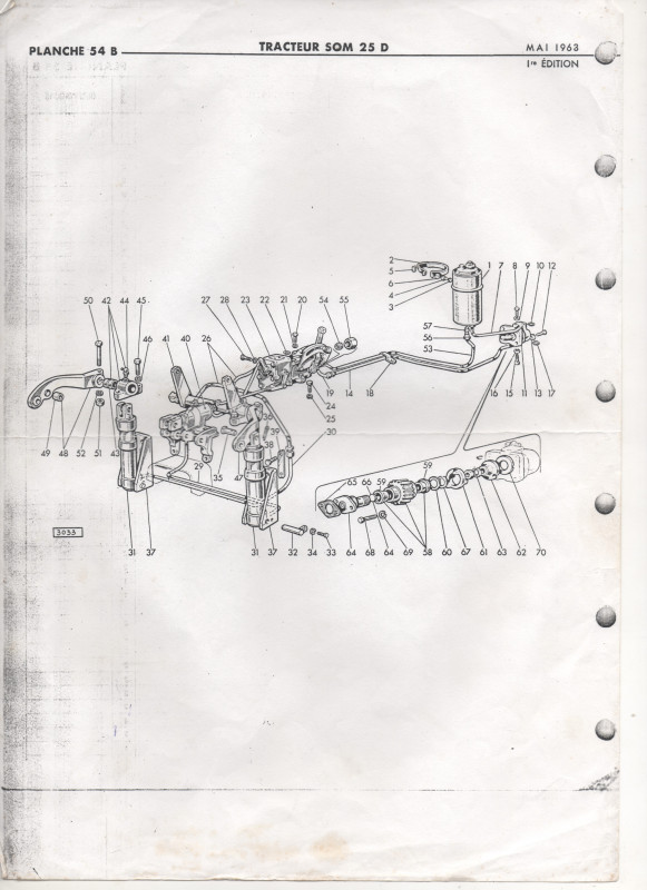

Bonjour Jean Claude,
J'ai enfin fini le tracteur, j'ai pas encore démarré, mais en remplissant le réservoir hydraulique, j'ai encore des micro fuite au niveau de la sortie du réservoir hydraulique et a la sortie sur le distributeur, il faudrait que je trouve un commerce qui me vend la réf 54 et 57 sur ton schéma, au niveau du raccord à la sortie du distributeur j'ai même pas de bicone, j'ai juste un raccord que je vis avec le tuyau dedans, il manque peut-être le bicône dedans.

Bonsoir Benjamin, Bravo et merci pour les photos et également celles qui mettent en évidence la modif.
On dirait que le raccord 54 a eu un coup (il est pas rond). Tu vas avec le modèle chez ton dépositaire.
Les 54 et 57 ref 10165640 ; 55 ref 10166311 ; 56 ref 14684411
Ensuite si çà suinte un peu , vérifier si le blocage est suffisant.

Salut Benjamin .Avant de tout démonter, il faut peaufiner les réglages extérieurs. Pour se faire, moteur au ralenti, jouer sur la longueur de la tige qui va aux bras . Dès que tu déclavettes le relevage va chanter, et il va monter c'est normal: tu maintiens le levier du distri à la main pour pas qu'il chantes et pour qu'il redescende. Après plusieurs essais t'obtiendra le juste point. Faire de même pour la commande à l'arrière du distri. Au ralenti tout çà ( pour ne pas plier les biellettes). Si tu démontes, voir si les 2 petites biellettes sont bien disposés par rapport au corps coulissant: ce sont elles qui commandent ,en fait...et les joints toriques intérieurs. Tu as raison: voir la soupape de surpression (que j'ai entourée en rouge) 9 :rep 580.275 ( prends des photos. Merci) . Le joint de la pompe c'est un autre problème qui n'a rien à voir.

Pour le raccord qui est abîmé sur le distributeur avec agrizone j'ai trouvé des références pour les raccords hydraulique, Ø 16, 1mm et 1.5 mm.
https://www.agrizone.net/hydraulique-tr ... Z000531295
https://www.agrizone.net/hydraulique-tr ... Z000441839
Re: Problème relevage Someca 215
Posté : 03 déc. 2022 15:10
Attention! Il te faut M 16 X 1,5 d'un coté et M 16 x 1 de l'autre : chez un dépositaire NH
