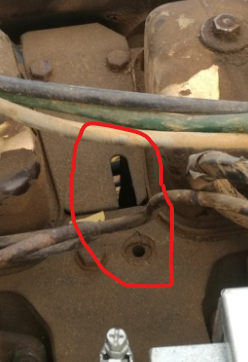

Oui le tuyau qui relie la tubulure d'admission au bloc moteur est bien le reniflard, sur le miens il carément fixé sur le bouchon de remplissage d'huile moteur avec un raccord banjo
le tuyau vert je ne l'ai pas, je pencherai pour une prise de dépression pour un indicateur de colmatage du filtre à air (sec ? le miens est à bain d'huile)
si il n'est pas raccordé ni même condamné il faut le boucher car le moteur aspire de l'air (en petite quantité mais tout de même) non filtré donc attention en milieu poussiéreux :no:
tu devrais aussi bien nettoyer/dégraisser les carters et les ailettes de refroidissement car ce genre de moteur chauffe fort pendant la période estivale
la circulation de l'air doit être optimale sinon c'est le joint de culasse qui rend l'âme

Mais un témoin de colmatage du filtre à air s'impose. Voir état des durites.
En conclusion:
Il faut bien nettoyer le moteur comme dit YAPA ;
Bien dégripper et huiler les pièces en mouvement(relevage par exemple comme te dit Jean-Jacques);
Faire les vidanges, ne pas oublier réducteurs dans les roues, graisser;
Vider le réservoir de fuel et le mettre au propre;
Changer les filtres à air et fuel ( voir filtre relevage s'il y a- voir Stéphane).

Je vais enlever le tuyau vert et voir pour un témoin de colmatage à la place.

Salut, il doit pas y avoir de témoin. Pas de souci: quand tu travailles dans une atmosphère poussiéreuse, sitôt fini tu le souffles(le grand) après l'avoir enlevé ainsi que les tubulures du moteur(turbine) .Pour mon Same , ils préconisent de les changer au bout de 6" soufflages".
De visu, tu vois l'état, surtout il ne faut pas que la poussière entre dans l'admission.Donc, il te faut un compresseur.
Pour le tuyau ,YAPA doit avoir raison: avec le bouton tu dois créer une dépression.

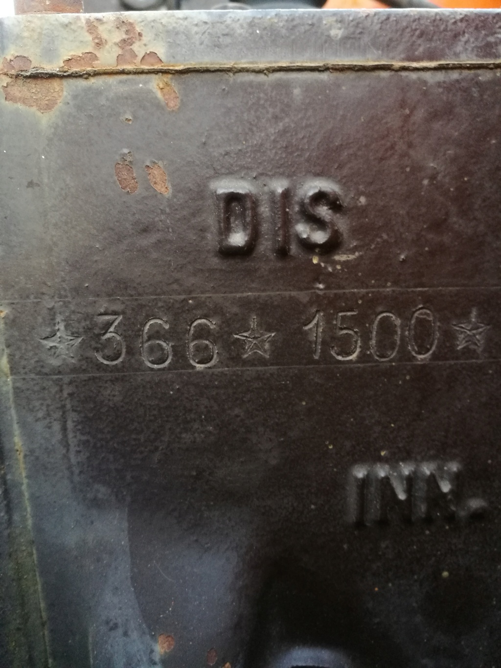

j'ai pris la photo suivante pour savoir si c'était la référence de la boite de vitesse et du pont puisque c'est le même bloc. Pour info il y a bien 6 vit avt et 2 arr (3 normales et 1 ar, et 3 lentes et 1 ar)

Alors je n'ai pas d'info sur le bouton mais à mon avis c'est juste une sorte de "réarmement"
ce pourrait être un genre de sifflet qui est commandé par la dépression qui arrive du tuyau vert, quand le filtre commence à colmater il y a de plus en plus de dépression par le tuyau donc un passage d'air suffisament important pour ouvrir un petit clapet qui laisse rentrer l'air pour produire un sifflement :scratch:
ce n'est qu'une supposition le mieux c'est de démonter pour voir ce qu'il en est concrêtement
