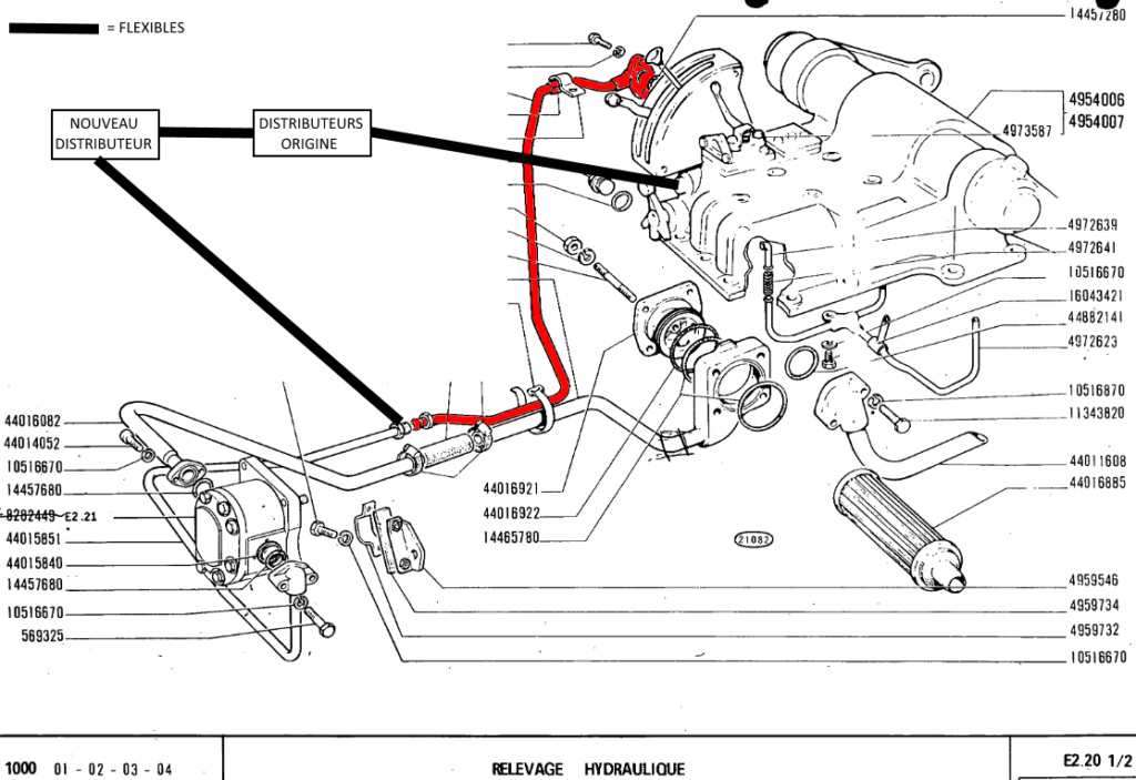

la valve de freinage est entre le distributeur et le relevage elle est prioritaire sur le circuit
je t'ai déja indiquer quelle a la meme épaisseur qu'un distributeur
c'est facile à enlever (apres un bon nettoyage à cet endroit )

Oui jj, ça c'est ok, je pige! Mais il faut un autre distributeur d'origine dans ce cas ou je peux me reprendre dessus quelque part? :scratch:
Re: Question hydraulique
Jean-Jacques est trop rapide il a déjà tout dit
c'est juste un "empilage" d'éléments indépendants les uns des autres, le tout c'est qu'il y ait une arrivée et une sortie
la sortie c'est le bloc relevage, l'arrivée c'est le tuyau de la pompe, tu peux y brancher un distributeur et raccorder la pression à suivre sur le(s) distributeur(s) d'origine pour le(s) alimenter
tu supprimes le tuyau rigide en rouge pour faciliter et simplifier le montage (plus de raccord mic-mac)
ou si par chance tu trouves un distributeur d'origine tu as juste à le mettre à la place de celui du frein de remorque
c'est la solution la plus simple mais il faut trouver la pièce

Tiens voilà une autre vue mais je ne sais pas trop ce que tu ne comprends pas en fait :scratch:
pour être plus clair, quand j'ai dis "remplacer le distributeur de frein de remorque par un distributeur gros débit" ça ne veut pas dire le mettre à la même place physiquement
c'est à dire que tu peux tout à fait laisser le distributeur du frein de remorque à sa place et mettre le nouveau distributeur sous le siège par exemple
mais pour gagner de la place et réduire le risque de panne le mieux c'est de retirer ce distributeur de frein de remorque que tu n'utilises pas mais tu peux très bien le laisser tu as le choix

Yapa, si je comprends bien ce que tu me dis, je mets en bout du tuyau de sortie de pompe un distibuteur normal (quelconque) sur l'entrée "P" et le tuyau rouge sur la sortie " T "? :scratch: (branché en série en fait)

Je vais voir la réponse de yapa et jj, si je peux en intercalé 1 si j'ai bien compris sans toucher ceux d'origines sa m'arrangerais bien !

OUI tu peux en ajouter un autre sans enlever la valve de freinage
à la limite tu pourrais en mettre plusieurs supplémentaires ce qui va te limiter : l'aile du tracteur

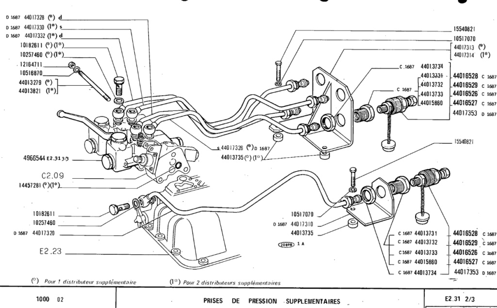

si tu choisis cette formule ce qu'il faut faire attention les vis (44 013 279 ou 44 013 821) présentées sur
le cliché de notre ami yapa peuvent etre trop courtes il va peut etre falloir de la tige filetée

Yapa, si je comprends bien ce que tu me dis, je mets en bout du tuyau de sortie de pompe un distibuteur normal (quelconque) sur l'entrée "P" et le tuyau rouge sur la sortie " T "? scratch (branché en série en fait) un distributeur quelconque ça n'existe pas
mais oui tu as compris l'idée, voici une petite vidéo explicative d'un distributeur à centre ouvert double effets
