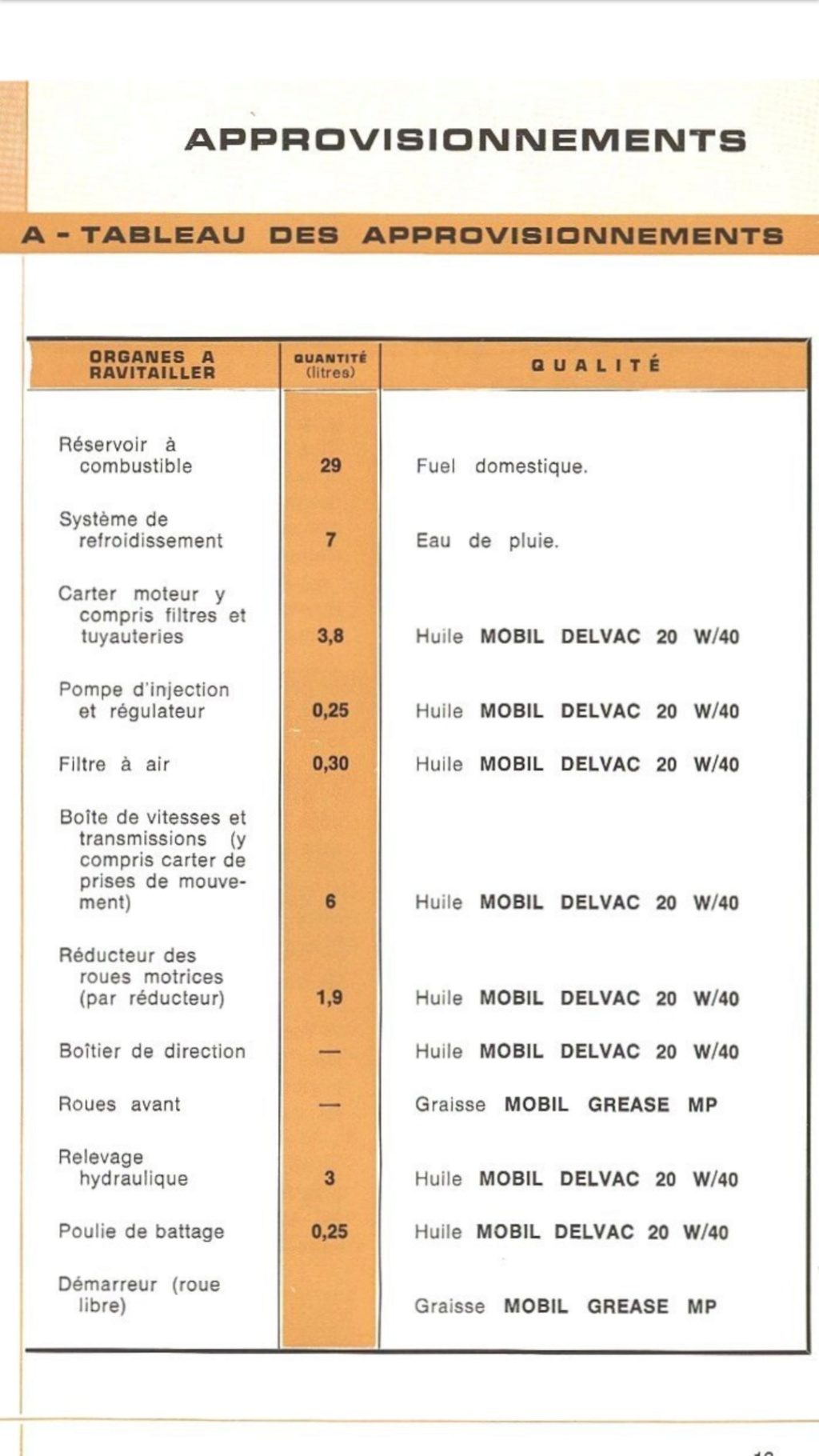

Re: Révision Someca 250
Posté : 19 juin 2020 13:37
par guepla05
Jean-Claude, sur ma doc il est noté que c'est la même huile partout (mobil delvac 20 w 40) j'ai refait le niveau hier avant de manipuler le relevage...

différence entre un SOM 25 et un 271 +250 & 300
Posté : 19 juin 2020 13:46
Image[/img]

Posté : 19 juin 2020 13:54
Pour le relevage c'est 3 l. de 10 w 30 + fluide que celle du moteur.

Posté : 19 juin 2020 18:54
par guepla05
Regarde Jean-Claude
Posté : 19 juin 2020 20:57
D'accord, ils ont simplifié même dans la boîte , le pont et les réducteurs:moins de bidons et surtout pas d'erreurs
