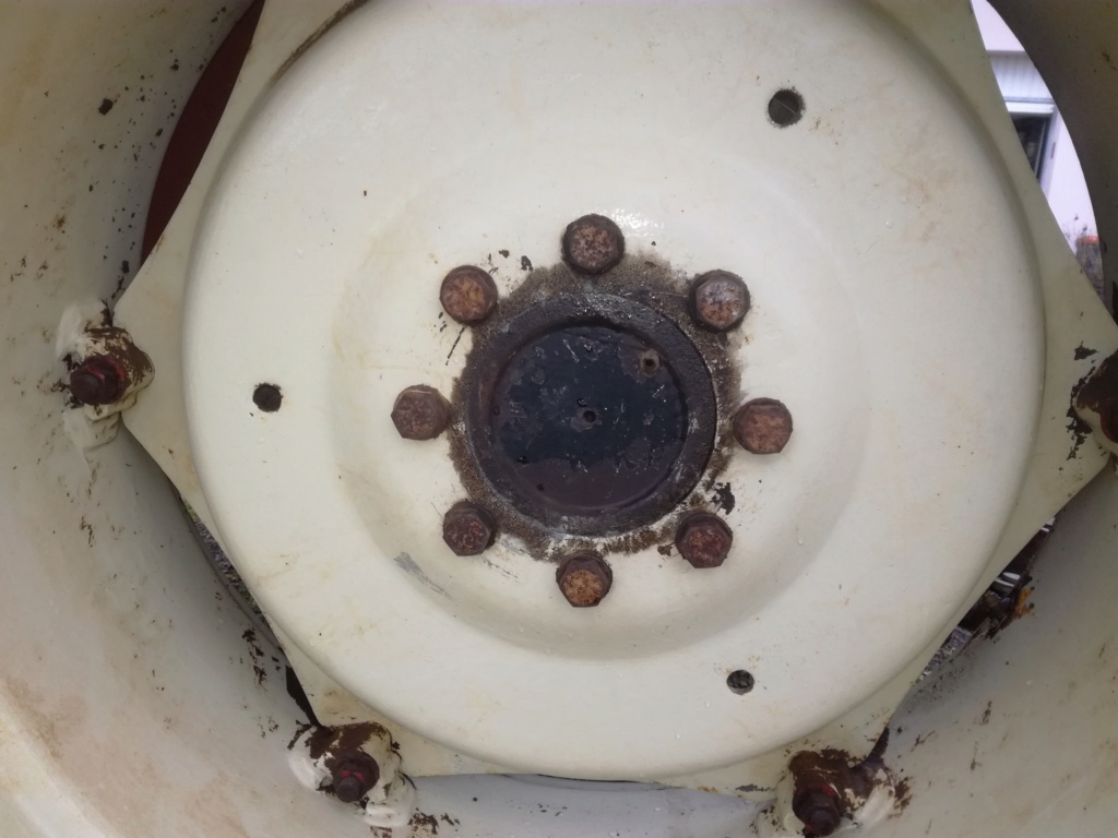

coté gauche il y a ou plutôt avait un graisseur
coté droit
j'ai une légère fuite coté gauche et coté externe de la jante est du gras photo 1:scratch:

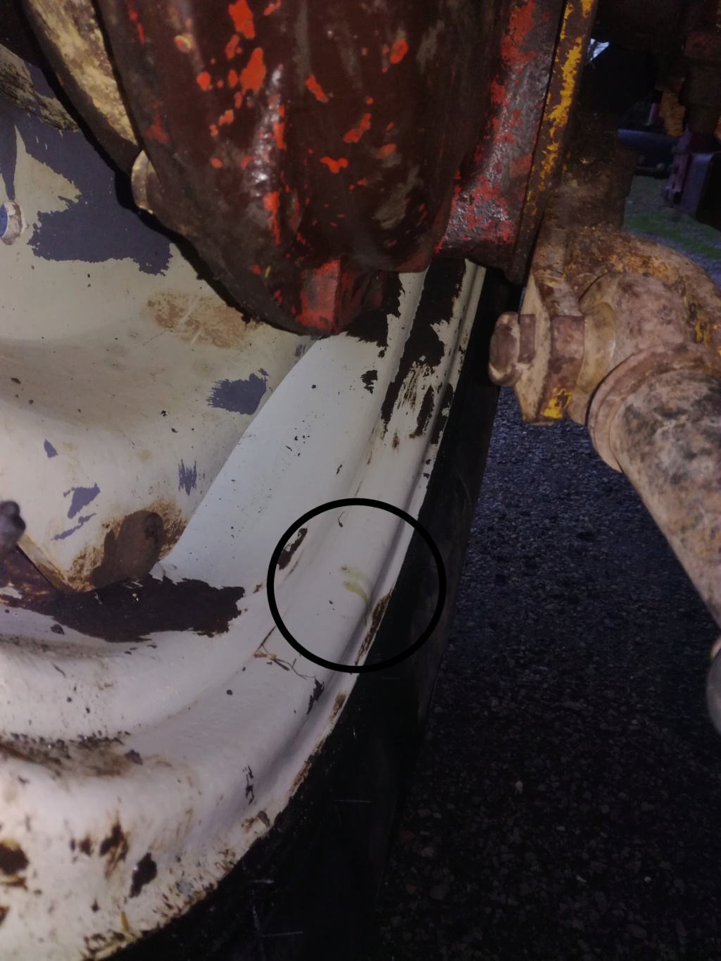

pardon JJ ,e n'avais pas compris, pour répondre j'ai bien un graisseur sur chaque roues avant, quand au roues arrières comme tu le dis il y a le coté droit qui a surement été changé, j’espère ne pas être embête avec l'autre j'ai un léger suintement coté gauche je n'ai pas encore déterminé exactement l'endroit de la fuite

pour la fuite dans un premier temps enleve le bouchon de niveau et si tu as dépression cela veut dire que tu as un manque de mise à l'air libre (reniflard) ou trop d'huile
pour l'arbre de roue tu dois surveiller le jeu
pour les moyeux de roue avant si tu as le temps tu devrais mettre un graisseur au milieu de ce dernier cela te permettra de graisser facilement le roulement coté fusée

un peu de nouvelle, entre deux averses j'ai eu un peu de temps pour regarder ma roue arrière gauche celle qui perds de l'huile
mauvaise nouvelle, elle a du jeu quand je la bouge :cry:

deux possibilités :
l'arbre de roue
les roulements
dans les deux cas il faut démonter
tu commences par enlever la roue normalement tu n'as pas besoin de déposer la trompette
mais avant cela tu devrais regarder de l'autre coté pour le jeu
Re: bonjour, Fiat 666
Posté : 08 mars 2020 11:12
un point important :
si tu dois changer l'arbre de roue il faut impérativement
monter un modèle (neuf ou occasion) sans le trou du graisseur
maintenant tu regardes bien les deux coupes que tu as du réducteur l'opération est relativement simple les roulements (normalement) sont droits
