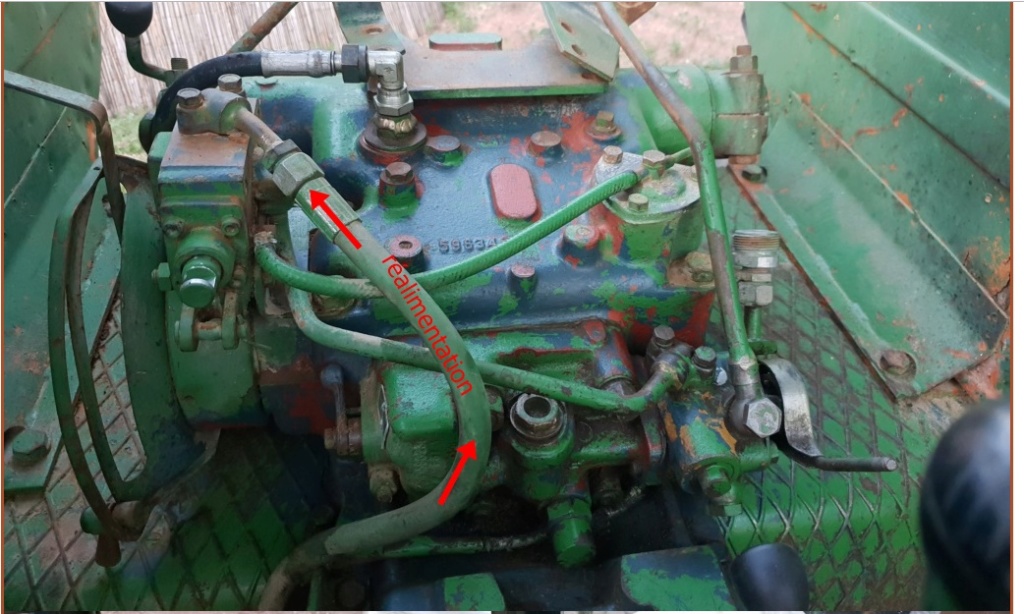

j'ai du mal à bien voir les tuyaux de ce distributeur
le montage doit etre le suivant :
arrivé , retour + pression à suivre ,les manettes commande l'ouverture des tiroirs mais c'est un ou deux
double effet ?
tu devrais refaire une photo du bloc au dessus
double effet ?

en plus le distributeur (d'origine) a son tuyau pris sur le double effet
je te met le distributeur
mais je pense que tu as trouvé la casse de la diribution
ce n'est qu'un avis
ce n'est qu'un avis

non JJ je pense et presque sur le distributeur du chargeur est branché directement après la pompe cela fait :
pompe hydraulique / distributeur du chargeur / distributeur de frein de remorque / distributeur auxiliaire tracteur
donc ci le distributeur du chargeur est taré plus dure que celui du circuit du tracteur donc c'est normal que la distribution a morflé
moi je me serai branché après le distributeur de frein de remorque pour alimenté le distributeur du chargeur puis la réalimentation branché sur le distributeur auxiliaire du tracteur
car là actuellement la réalimentation pour le circuit du tracteur est branché sur l'arrivé du distributeur de frein de remorque
actuellement c'est obligatoire de se branché après le distributeur de frein de remorque pour branché un chargeur frontal
sur un tracteur a circuit ouvert
cela donne ceci : Pompe / direction /distributeur de frein de remorque / distributeur de chargeur frontale / distributeur auxiliaire / relevage
car la direction et le distributeur de frein de remorque sont prioritaire sur le circuit hydraulique

a mon avis tu as du mal me lire
je n'ai pas évoqué le frein de remorque j'ai indiqué l'inversion de la prise hydraulique du distributeur d'origine
en joignant le schéma
ensuite le 750 a un circuit spécial et indépendant pour la direction : pompe réservoir vérin ext
j'ai aussi demandé une photo supplémentaire du distributeur rajouté

Oui je sais que la direction du 750 a son circuit indépendant et n'a rien a voir avec ce que j'ai décrit
mais le document que tu a mis parle que du distributeur auxiliaire BREF!!!!!!!!
je met le schéma grosso-modo du branchement le retour doit être branché du distributeur du chargeur sur le bloc relevage

Effectivement le distributeur pour le chargeur il est branché directement en sortie de pompe ensuite il y a un tuyau qui va dans le distributeur principal
