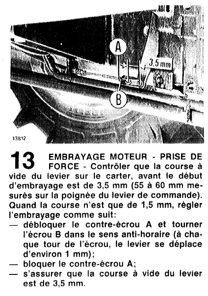

Salut,
je ne sais pas à quoi ressemble ta commande mais elle doit être "libre" en début de course puis actionner l'embrayage par la suite.
Par exemple sur mon 100-90 qui a une commende type "levier de frein à main'' ça se traduit par un débattement de 5 à 6 centimètres "à vide" au bout du levier avant qu'il commence à actionner le mécanisme d'embrayage.

tout dépend de quelle butée tu as
au départ les 780 avaient un réglage de garde par "jeu" à la pédale entre 1.5 et 2 cm
quant la butée "long-rife" est apparue c'est la pédale qui remonte en fonction de l'usure de l'embrayage

Ma commande d’embrayage est un levier type frein à main aussi . Moi quand je l’actionne j’ai une impression de forcer tout au long de la même manière .
JJ , cette histoire de butée , comment savoir la quelle est montée ? Tu parles d’embrayage pdf ou avancement ? Car tu parles de pédale ?
Je vais détendre le réglage pour voir si j’obtiens une différence et je re-règlerai ensuite , si j’ai des questions vous le saurez vite :lol!:

tu devrais bien lire ce que je t'ai indiqué :
si tu as le premier montage tu dois régler la garde comme indiqué sur le manuel
si tu as le deuxieme montage la pédale remonte en fonction de l'usure de l'embrayage
dans les deux cas la prise de force se débraye à la main et si tu sens une résistance le palonnier est peut etre gripper ?

Ah d’accord , j’avais pas compris , de ce que je sais je peux effectuer les mêmes réglages que sur le manuel en dessous de la cabine ( jamais touché car le point de patinage me paraît plutôt bien en rapport de la position de la pédale ) .
Si c’est la butée long-rife ces réglages sont présents quand même ?
Si oui , je ne comprends pas comment faire la différence désolé .
Merci pour l’info , j’avais peur d’abîmer un pignon ou autre à force d’avoir ce craquement , je le fais au plus délicatement possible , mais quand on ne connaît pas on se demande ce qu’il se passe .

Après quand je parle de forcer , je veux dire que je ne sens pas plus de résistance à un moment ou un autre sur toute la course du levier d’embrayage . Quand il entre en contact avec la friction je devrais sentir une différence ?
Le grippage de cette pièce ( palonnier ) peut provoquer ce symptôme ?

C'est la pièce qui commande la butée là où le câble vient se fixer ;)
En effet un coup de dégrippant au niveau de l'axe ne fait pas de mal !
Perso je mets un coup de burette avec de l'huile filante (type chaine de tronçonneuse) à cet endroit et j'en mets une bonne dose également sur le câble au niveau de la commande pour que ça descende dans la gaine... avec ça jamais de soucis de grippage et toujours la commande souple.
Pour le réglage de ta garde il ne faut pas que ton levier "force" dès le début de la course, il doit bouger "dans le vide" sur quelques centimètres puis commencer à "forcer" en continu jusqu'au cran de verrouillage en position haute.
Si il force directe celà veut dire que ta butée est constament en contact avec le mécanisme ce qui peut produire un patinage du disque et une usure prématurée de la butée et des doigts...
La garde permet d'écarter la butée par rapport à l'embrayage ce qui évite les problèmes cités ci-dessus.
C'est difficile à expliquer avec des mots mais c'est très simple en pratique !
