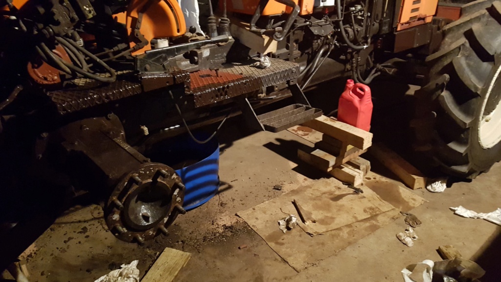

désolé je me suis mal exprimé!
je vais profiter du démontage de la roue et de la trompette pour avoir un peu plus de place pour démonter la trappe et regarder ce qui ce passe par là aussi.

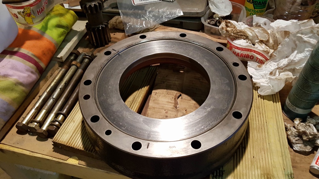

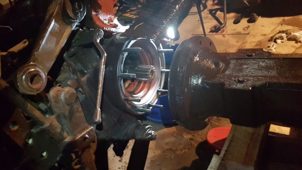

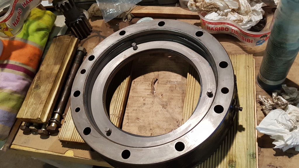

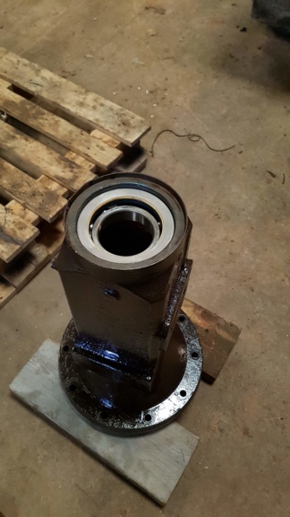

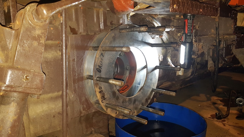

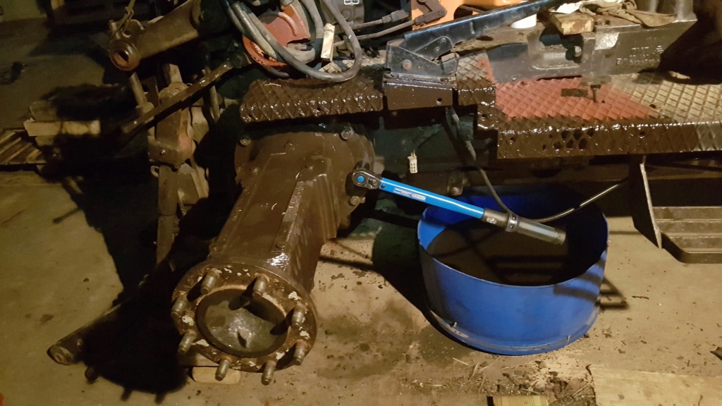

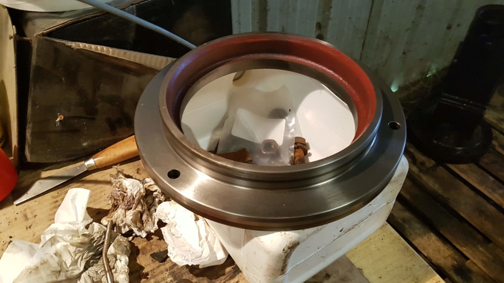

J'ai poursuivis mes travaux, remontage du coté droit.
Remontage du piston et des joints section carrée :
Remontage des roulements et joint :
Montage du disque d'usure côté carter :
Montage de la trompette ( important : rester bien concentré et ne pas oublier le disque de frein) :
Serrage de la trompette à la clé dynamo :
Montage du nouveau tuyau d'aspiration vers la pompe hydraulique :

Re: Remplacement freins roulements et joints AR sur Fiat 670B DT
Admirer le travail tres propre
BRAVO STEPHANE :sunny: :cheers:
