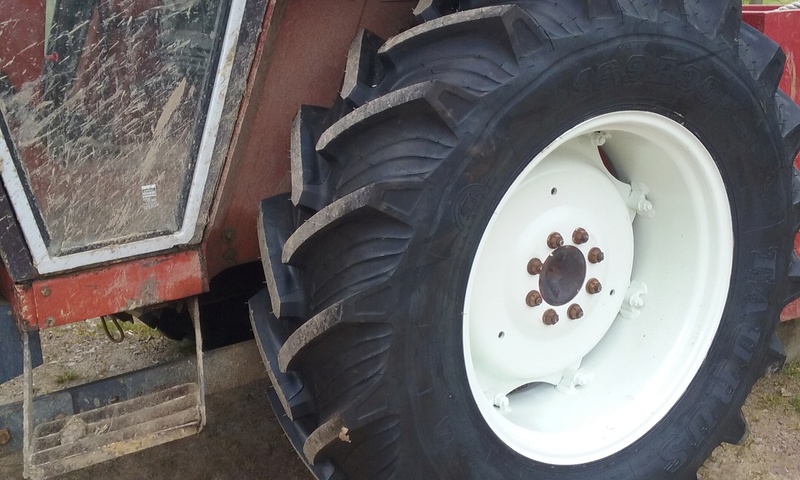

et voilà les nouvelles chaussettes!!!!
Re: pneu pour 580
Posté : 19 avr. 2018 09:06
Tu as meme repeind les jantes :cheers:
Re: pneu pour 580
Posté : 19 avr. 2018 19:09
par yoyo_50
sablé/métallisé et repeint quand c'est démonté c'est l'occasion et c'est plus facile!
