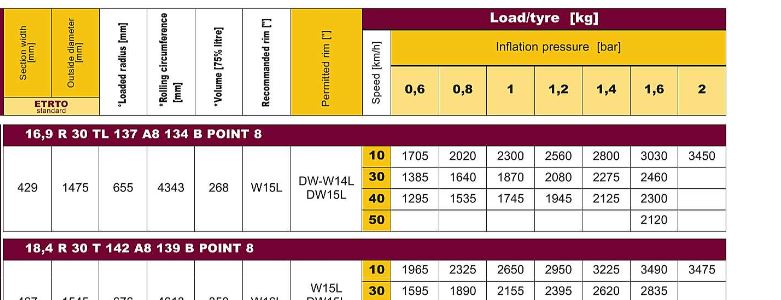

j'ai trouvé ça chez le constructeur
si j'ai bien compris le tableau si on considère que le tracteur fait 2tonnes à l'arrière et le contre poids 1t ça fait donc 1t5 par roues vu que je roule à 25 km/h je devrais pouvoir gonfler à 700/800 grammes ça me parait léger quand même non?qu'en pensez vous?
actuellement le monteur me l'a mis à 1kg800 du coup sacré différence je comprend que je suis assis sur des roues en bois!

Souvent lors d'un montage de pneu il est gonflé plus cela lui permet de bien prendre sa place sur la jante
tu reprends la pression au bout de quelques jours

il a déjà fait quelques heures routes/champs je vais les descendre à 1 bars.j'espère qu'ils ne déformerons pas avec le temps......
