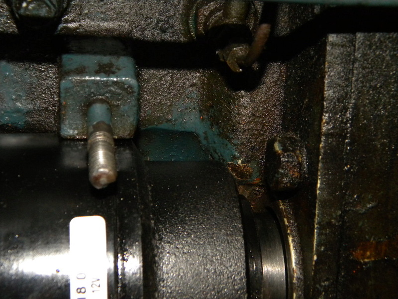

J'ai reçu le DEM834 aujourd'hui. Je vous met les photos et vous me dites......

En fait l'autre allait même mieux que celui ci :affraid:
Donc vraiment pas de bol sur ce coup :scratch:
Il vient de là ? =
https://www.leboncoin.fr/materiel_agric ... 205836.htm
Maintenant il ne te reste plus qu'à trouver quelqu'un pour te réparer l'ancien ou trouver un d'occase qui fonctionne mais plus facile à dire qu'à trouver :suspect:
