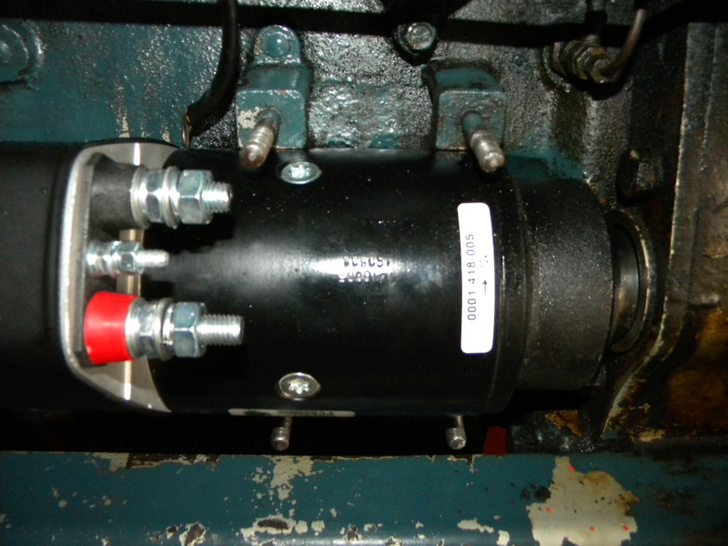

J'ai reçu le DEM834 aujourd'hui. Je vous met les photos et vous me dites......
En fait l'autre allait même mieux que celui ci :affraid:
Donc vraiment pas de bol sur ce coup :scratch:
Il vient de là ? = https://www.leboncoin.fr/materiel_agric ... 205836.htm
Maintenant il ne te reste plus qu'à trouver quelqu'un pour te réparer l'ancien ou trouver un d'occase qui fonctionne mais plus facile à dire qu'à trouver :suspect:
Je vais bientôt être dans ton cas à la recherche d'un démarreur pour le mien :no:
Bon courage @+ ;)

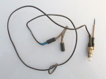

J'ai fait tester, avec une lampe-test ( un truc du genre de la photo) mon coupe circuit, un Ducellier 1034. L'ampoule du testeur s'allume, donc le coupe-circuit fonctionne.
Reste le bouton poussoir. Serait-ce une piste ?
