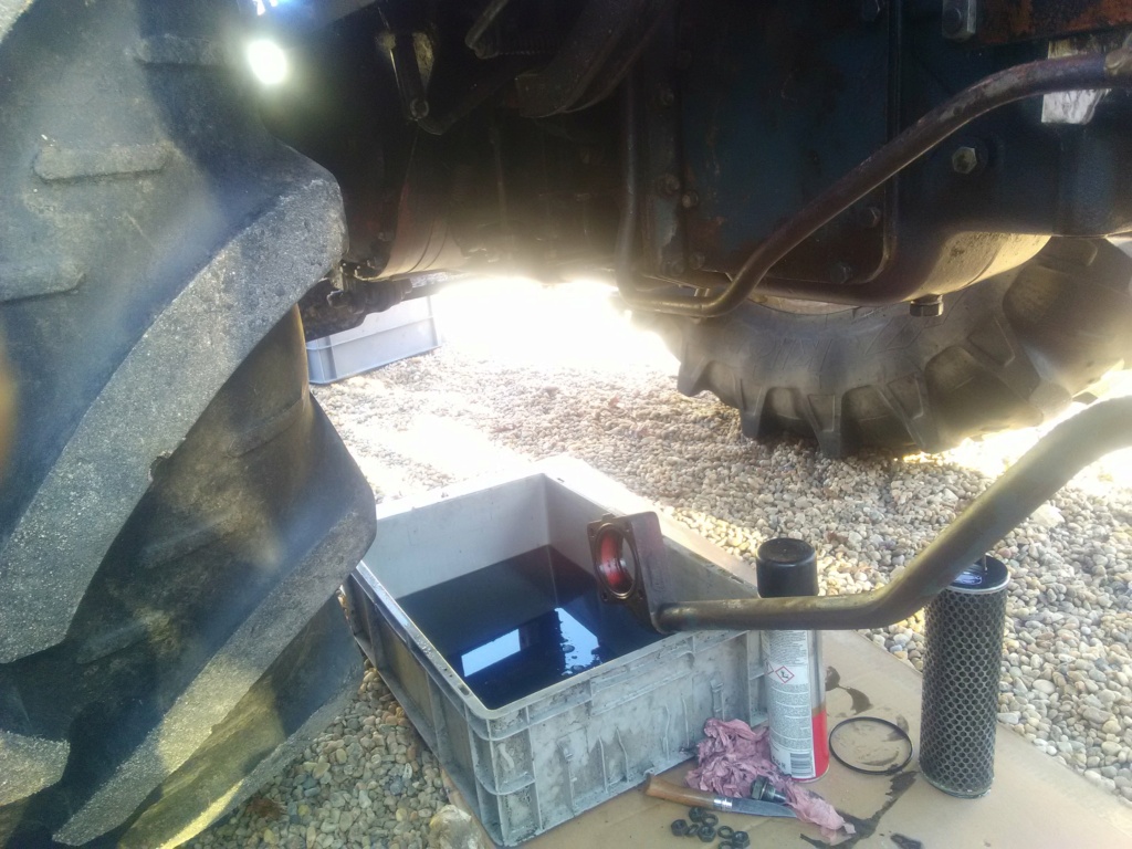

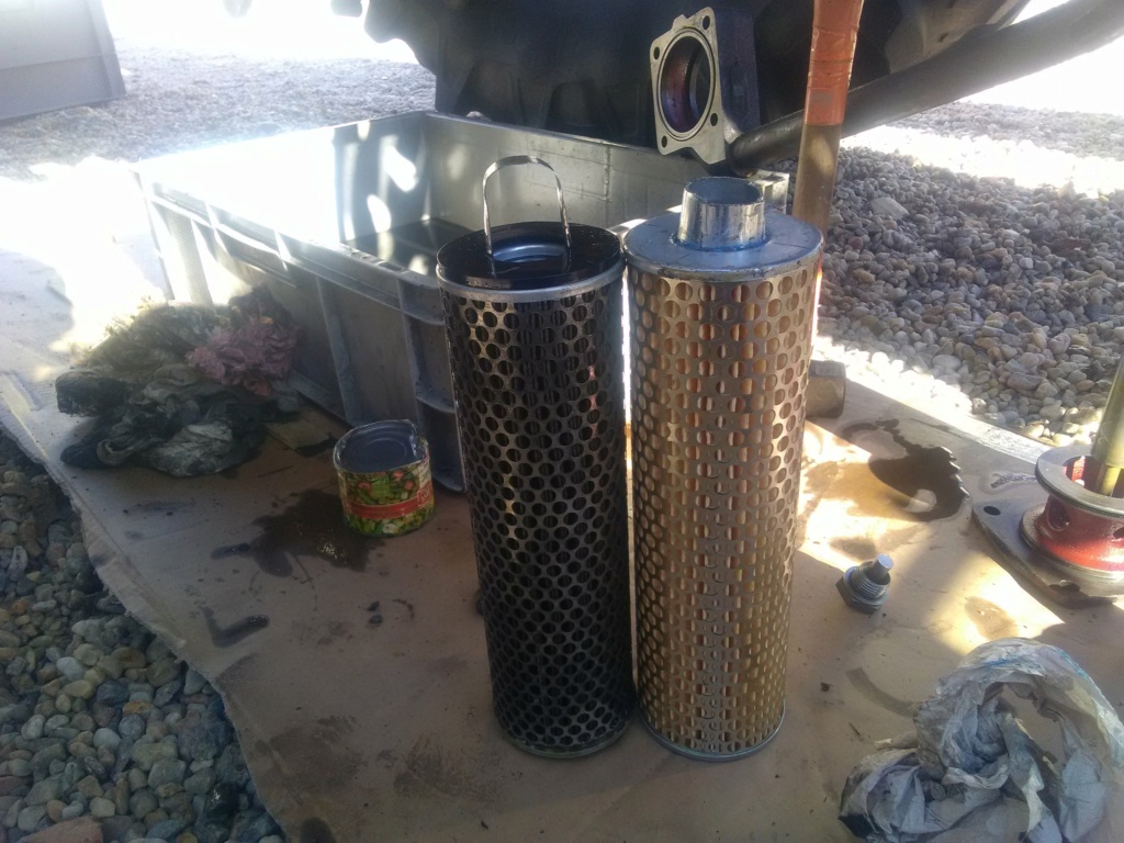

Bonjour , j'ai récupérer le 1000 , j'ai vidangé l'hydraulique , je veux changer le filtre mais ya un soucis de longueure...
j'ai en neuf un SO650 et l'autre ya rien dessus! Si j'enlève les joints en caoutchouc a chaque bout sa irais, est ce que je peux le monter à la pate a joint du coup car je suppose que c'est mieux si c'est jointif? :scratch:

Re: Nouveau en aquitaine!
A l'époque tu avais deux filtres hydrauliques :
l'un qui se nettoyait
l'autre qui se changeait
tu avais aussi une vis au dessus qui te permettait de le changes sans vider le pont
tu peux nous mettre une photo ?

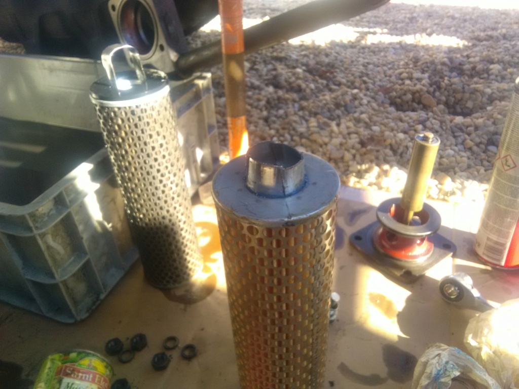

La c'est un qui se change, il a déjà été changé...mais je préfère le rechanger avec de l'huile propre!
C'est un filtre avec tamis autour et papier dedans, donc je pense qu'il est remplaçable.
Sur agrizone ou autre, il parle de la mème référence avec une hauteur "avec ou sans joint", donc je pense qu'il n'y
a rien d'autre en fait! Je mettrais des photos ce soir...tu en pense quoi jj si je le monte à la pate grise qui fait tout?
J'ai peur qu'il n'y aie rien d'autre en fait...
J'ai réussi à le monter , en enlevant les joints, j'ai mis de la pate bleu à la place et je laisse sécher!
J'ai été obligé de de couper le bout , a la scie en croix pour fermer le rond ...impossible sinon!

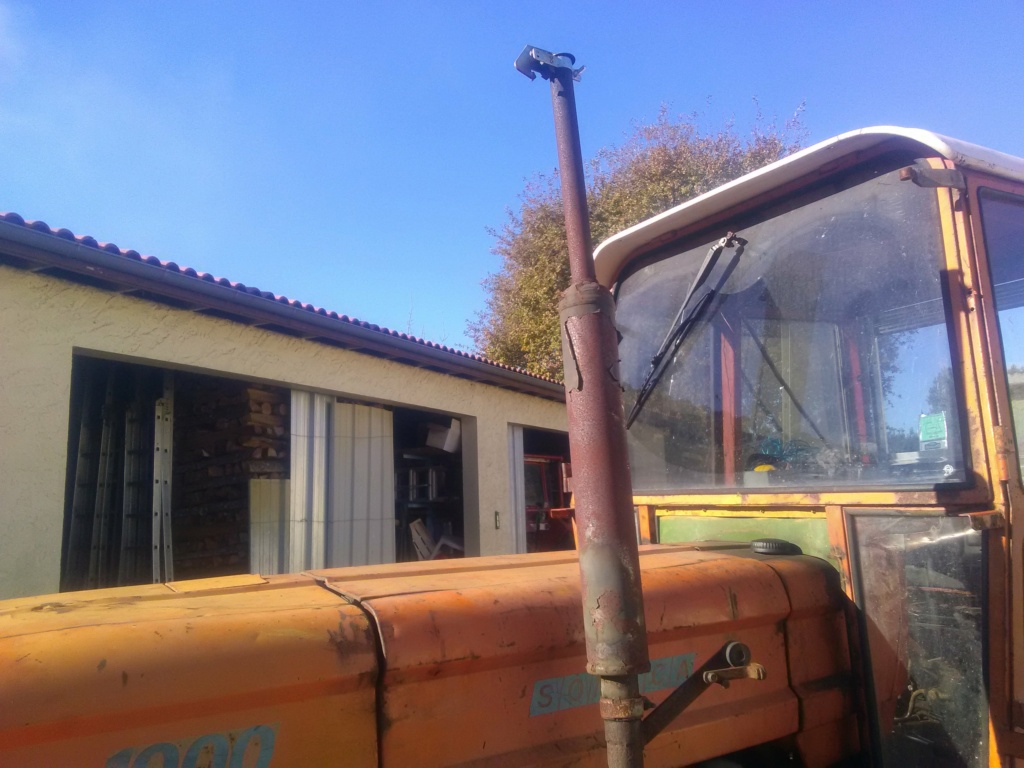

Mon collègue me disait que le pot d'échappement lui paraissait petit , vous en pensez quoi?
En haut on sort à 45 de diamètre, sur l'autre je suis à 65mm!
jj au fait, oui je sais pour la petite vis au dessus du filtre...très efficace car quand je l'aie ouvert pour l'embrayage, je l'avais ouverte
et j'avais enlever environ 2l d'huile maxi!
Je compte remettre de l'huile par là d'ailleurs pour réamorcer en même temps que par le tuyau d'aspiration, ensuite par le
haut du carter, sa dois s'amorcer pas trop mal logiquement?
Je vais mettre 40L d'huile BF 16.
Bon appétit à tous!

C'est ce qu'on appelle de la pièce adaptable à adapter, bientôt on va nous vendre le bout de grillage et la feuille de papier à rouler soit même :roll:
pour le pot c'est normal que la sortie ait un diamètre légèrement inférieur à celui de l'entrée, c'est le cas sur la plupart des silencieux, mais sur un 6 cylindres la différence ne doit pas être énorme normalement, faut quand même que ça souffle quoi
