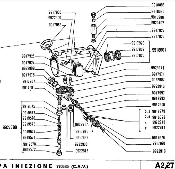

Re: Révision complète moteur 540 DT
Posté : 16 mai 2023 13:39
Voici les vues éclatées:
CAV JT_ 2022-11-20 091342.png (141.47 Kio) Vu 3017 fois
