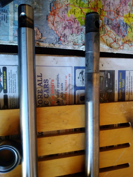

Ca y est, vidange de tous les fluides effectuée et remplacement de la barre de flexion dont voici une photo...sacrément usée :shock:
La soudure dans les cages des roulements pour les extraire TOP, c'est venu tout seul!
Pour la contenance, un atelier de méca agricole m'a confirmé 43 litres en revanche le concessionnaire CNH no comment... le mécano ne savait pas, 25 / 30 L peut être, mieux en mettre moins que trop, jusque là ok. Ensuite il m'a dit de remettre ce que j'avais enlevé, la réponse de charlot alors que je venais de lui dire que j'avais une fuite au niveau de la barre de flexion.... Ils préfèrent vendre des neufs ça c'est certain mais pas très malin comme attitude!
Coté limaille, tout le bas du bouchon avait capté des brins de limaille qui étaient très noirs. La fuite était conséquente, le pont était quasi vite et difficile à dire depuis combien de temps.

pour extraire les rotules tu devrais te servir de la vielle barre
un petit conseil les rotules sont de meilleur qualité chez IH que chez FIAT et surtout les joints

Ca y est JJ, rotules sorties et tout remonté. Le problème est que sous les impacts de la barre les rotules ont littéralement explosées mais les cages sont restées...d'où la soudure pour faire rétracter les cages.
Coté pièces je le saurais pour la prochaine fois car là j'ai tout remonté en adaptable fiat.
