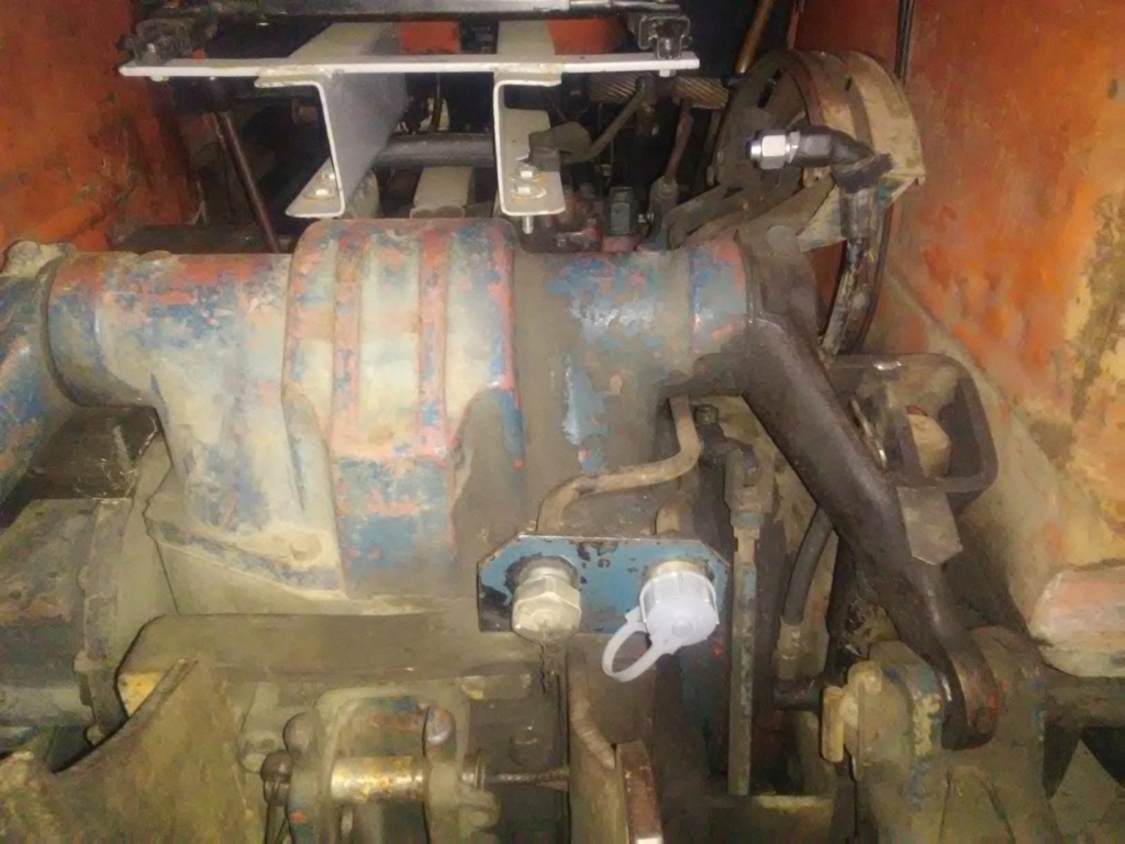

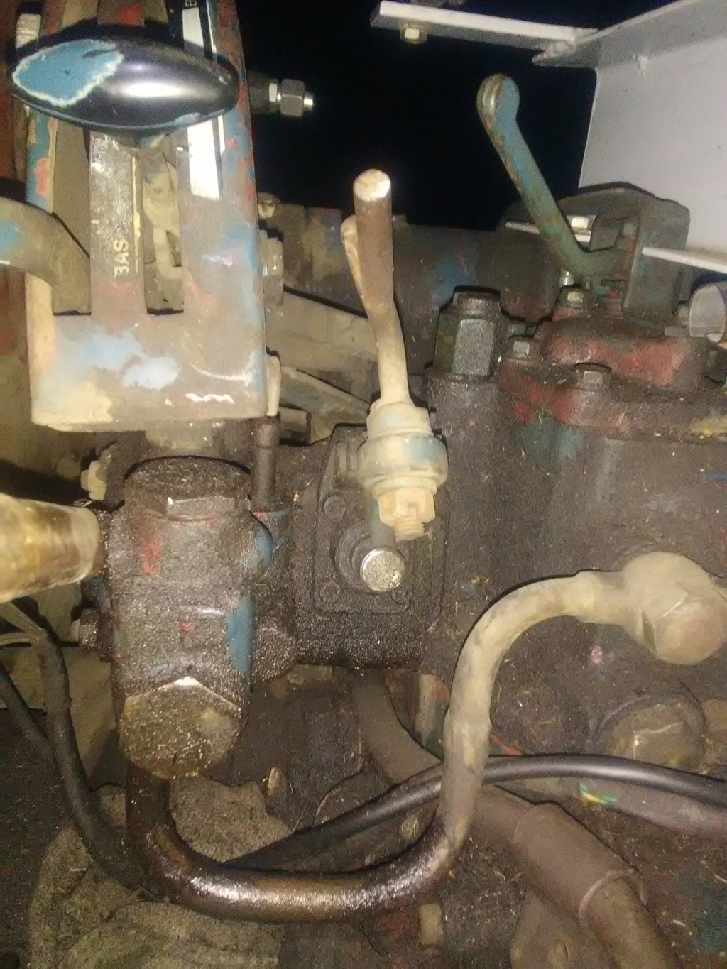

Pour yapa, oui c'est bien ce que j'ai, le tuyau d'arrivée fait 14/15mm d'extérieur et celle du frein de remorque est plus petite!!
J'ai mis des photos de ce que j'ai sur le relevage et prises.
Je comprends ce que tu disais jj avec la prise pression sur le devant...sa marche avec le relevage et ici en l'occurence pour le verrin
d'aide au relevage, le deuxième à été suprimé d'ailleurs, il est bouché! De toutes façon sa irait pas car le relevage prendrait du débit ...
Après , il ya la manette pour le frein de remorque, c'est 4 vis btr à déviser mais la sortie n'est pas très accessible par dessous
et comme dis yapa vu la grosseur du tuyau sa dois pas trop débiter!!
Reste que 2 solutions:
-1 vanne 3 voies pris en sortie de pompe au fléxible (photo coté tracteur ) pour alimenter 1 autre distibuteur et c'est soit le treuil ou le relevage.
-je change les valves de derrières mais sur ma remorque c'est des valves femelles pour le verrin.
Je sais pas trop quoi faire franchement...

Le raccord mic-mac sur la dernière photo me donne l'impression qu'il fait étrangleur, trop petite section en son centre, déjà ça doit brider le débit sur tout le système hydraulique du tracteur
un conseil évites des vannes c'est source de fuite, même des bonnes, si tu veux être tranquile faut pas compter la dessus

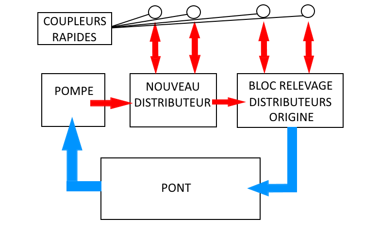

pour moi la meilleure solution c'est de supprimer le distributeur du frein de remorque et de mettre un distributeur avec un plus gros débit à la place, simple ou double effets c'est à toi de voir (moi je suis un partisan du double effets)
voila un petit schéma pour illustrer
