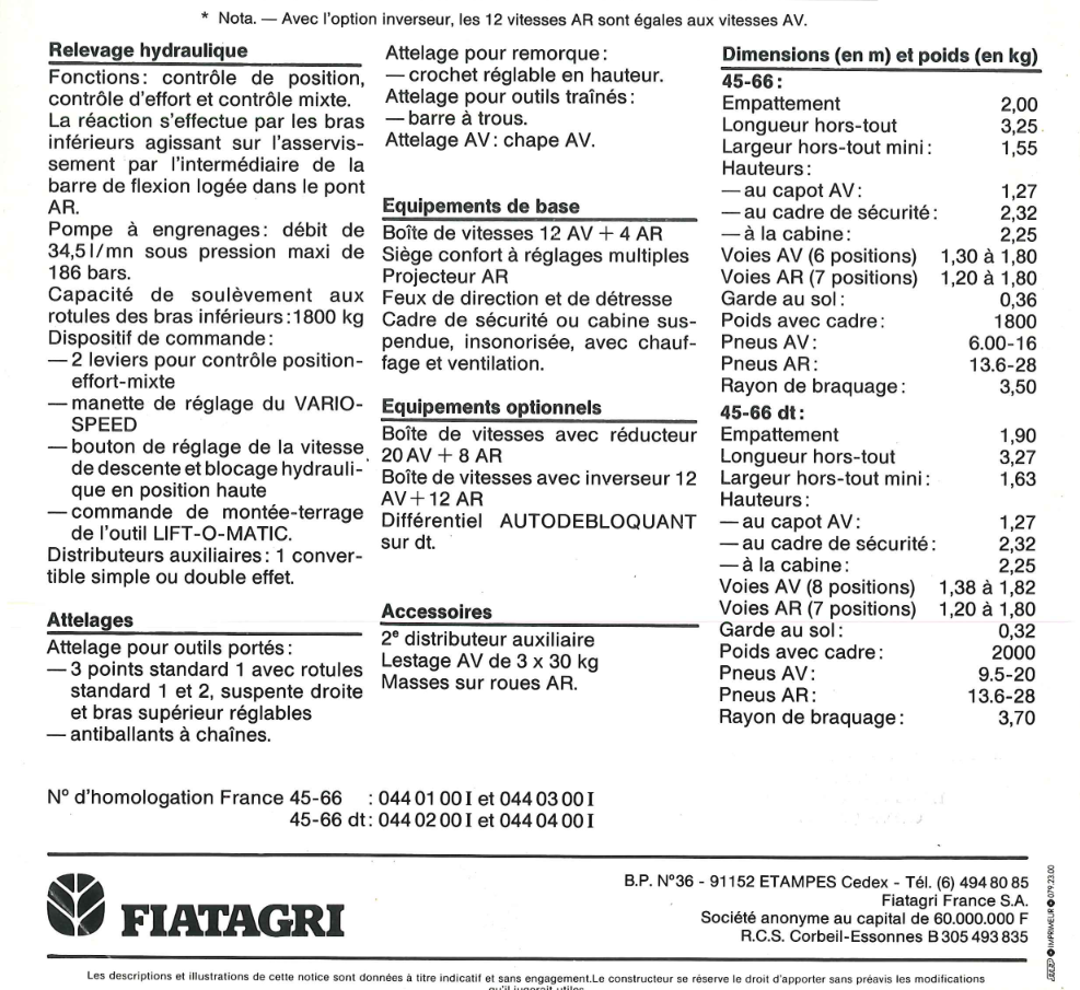

Je n'ai aucun document sur le 50-66DT mais sur celui du 45-66DT il est bien indiqué "Différentiel AUTODEBLOQUANT sur DT"
il faudrait connaitre son année de fabrication mais ça ne m'étonnerai pas qu'il en soit équipé
d'ailleurs si c'est le cas il faut faire très attention à la différence d'usure des pneus car ce système est assez sensible, il faut absolument que les roues aient la même circonférence de roulement
dans son cas il faudrait gonfler la roue droite plus fort que la gauche pour compenser l'usure ou remplacer les pneus

Oui, YAPA, je me suis un peu trop avancé. On le voit sur la 1ère vue que j'ai mis mais en option ,avec mes excuses. Le 55-46 DT ( 1-84/12-88) plus ancien ,l'avait déjà ,en option.
Attendons le verdict.
Est -ce que ce système était fiable? Est ce qu'il pouvait resté bloqué? Pour son activité dans les bâtiments , il n'avait pas besoin le pont av., je présume.
