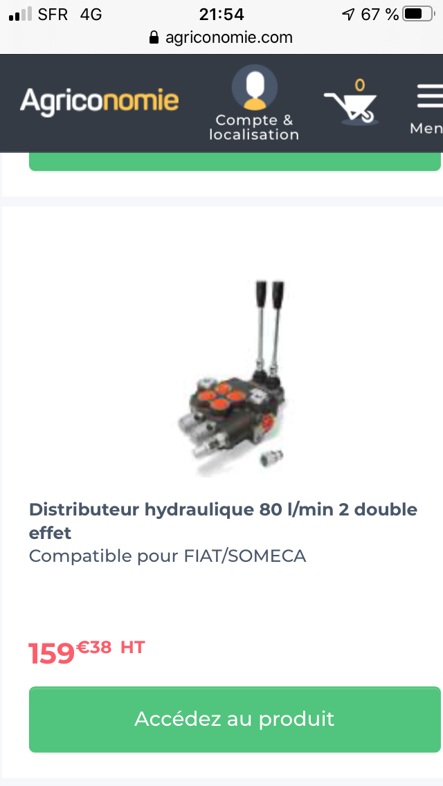

On trouve ça sur internet , voir photo jointe
C est écrit compatible fiat , je doute un peu .... surtout que c est des 80 l/min ... alors que l auxuliaire d origine c est un 40 l /min ...

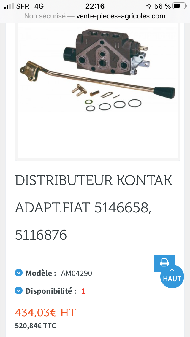

En effet le distrib Kontak ressemble bien ,par contre le prix dépasse mes objectifs !
Bon , je crois que je vais installer le distrib sur l aile et en série ....
Les prix sur agriconomie me semble compétitif ! Est ce un bon choix ?

les distributeurs "KONTAK" sont ceux monté sur ton tracteur
la série 88 90 meme distributeur sauf levier de commande différent
(peut etre aussi prix différent ?)
