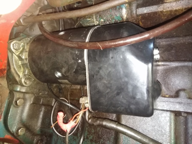

Démarreur reçu, celui-là https://autotruck42.com/demarreur-neuf/ ... t-n70.html

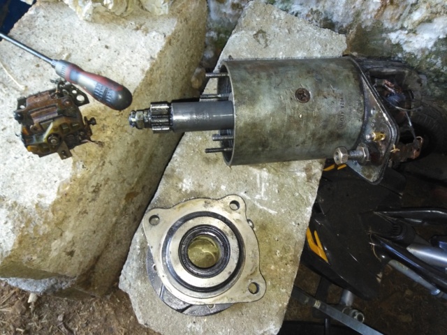

Après pivotement du socle de fixation, montage du démarreur et bruit affreux au démarrage car le pignon du démarreur reste entrainé par le moteur.
En effet, en comparant les deux démarreurs, la fixation est moins longue de 1 cm, ce qui fait que le pignon sort pour le lancement mais ne rentre pas assez. Redémontage, les dents du pignons du démarreur ont un peu souffert, en quelques minutes :cry:
Donc j'ai désassemblé le vieux démarreur, récupérer le socle, que j'ai remonter sur le nouveau; je gagne ainsi le centimètre qu'il me manque, il est même mieux positionné avec ce socle.
Je remonte le tout, démarrage nickel, le pignon rentre suffisamment car pas de bruit d'entrainement du pignon quand le moteur tourne.
Nouveau monté avec le vieux support:
le vieux, avec le nouveau support non utilisé, et la dynamo morte:
Donc, résultat, pour ce prix "modique", en gardant le vieux, vous en faîtes un nouveau qui fonctionne correctement.
