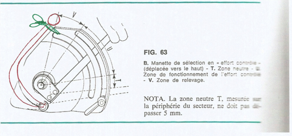

les bras de relevage forcent ?
les commandes de relevage fig 63 surtout la manette B sont dans quelle position ?
sur la culasse fig 63 tu as une manette 4 qui commande la sensibilité elle fonctionne bien ?

donc si je comprends bien ton problème vient : "depuis que tu as coupé la ficelle "?
Re: relevage someca
Posté : 01 août 2020 19:35
par Jp24
La ficelle était toujours en place lors de la panne (heureusement il n'y avait pas d'électronique à l'époque !)
Le fait de devoir taper sur la soupape de commande pour obtenir un résultat fait penser un "grippage" de celle-la ?
Ci-joint shéma
Avec ficelle !
